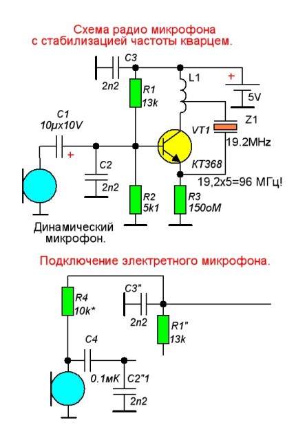

Собери вот этот.
А то сейчас насоветуют 6-каскадный с SSB.

Собери вот этот.
Спасибо! Я такой и присмотрел, кварц только найти надо более-менее подходящий, из чего выпаять есть, буду искать

У таких схем одна неприятная особенность - если не заведется, то забодаешься налаживать ) например кварц "не тот". С умножением частоты деталей больше, но повторяемость выше.
27 МГц кварц - не проблема. 27 х 4 = 108 МГц
Кварц может возбуждаться как на основной гармонике, так и на нечетных гармониках кварца. Это зависит от того, на какую частоту у нас настроен колебательный контур
Взято отсюда: https://www.radiokot.ru/start/analog/practice/07/
А вы предлагаете ЧЁТНУЮ гармонику..
У таких схем одна неприятная особенность - "мелкая" модуляция ЧМ.
Нам же нужен Микропередатчик ФМ ? или АМ ?
Простите. Не подумал.
Варипап нужен, и обычный генератор (без кварца). Без варикапа получить хорошую ЧМ сложно.

ещё...
из-за кварца качество звука хуже... чем без кварца.
там завал по высоким частотам... сам кварц не успевает менять частоту достаточно быстро... из-за высокой добротности.
от сюда и завал по высоким...
на высококачественный FM тюнер слушать кварцевый передатчик нормально невозможно))
и петь в караоке... так себе удовольствие))
а для рация пойдёт... там высокое качество звука не требуется.
а для высококачественного ФМ микрофона - нет.
высококачественные радиомикрофоны не делают на кварцах... их делают на PLL синтезаторах.
В 90-х годах я делал р-микрофоны на частоты порядка - 470 МГц на твёрдотельных коаксиальных резонаторах.
Звучание идеальное, но стабильность хуже кварца, но лучше LC.

Делал макет всей этой системы, заводской приёмник + самодельный передатчик на одном кт368, не запускается он на кварце, похоже работает на его ёмкости ( правда без него не включал, может и без него работает :) ) C и R были смд, все проводники были как можно короче. Схемка была такая: Звук передавался отлично, источником был динамик МД, собственно как беспроводные наушники это и делается. Родная его связь с наушниками происходит по блютуз, но тормозит это всё страшно, больше чем на полметра после цели при не быстрой проводке

Да это вечная проблема простых схем. У одного работает, у другого нет.

Грот писал(а):
Собери вот этот.
Нужно 2ух каскадный усилитель сигнала микрофона (модулятор) с регулировкой усиления. Уровень сигнала подобрать по минимуму искажений.
В противном случае у вас будет узкополосная модуляция, фактически ФМ, (фазовая модуляция).
