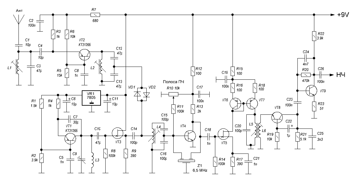

Спасибо а по первой схеме, что скажите? Ну и можно ли тут использовать, для упрощения конструкции, смеситель на встречно паралельных диодах?
Приемник.GIF [20.39 KiB]

Любопытное регулирование полосы ПЧ. А точно рабочее? Я так помню, что шунтирование кварцев, к примеру, к срыву генерации точно приводит. Но даже если я не прав, то лучше полевик. Он, по сути, при малом сигнале- управляемое сопротивление. Не спроста их в аттенюаторах ставят :)

Регулировка полосы из книжки , не чего особенного обычный Q умножитель по факту, возвращаясь к теме суперрегена, помучал гетеродин, вот что получилось, добавил полосовой фильтр после регенеративного каскада, так и ушам легче и избирательность получше :solder: :solder: :solder:
Суперрегенератор.GIF [22.02 KiB]
