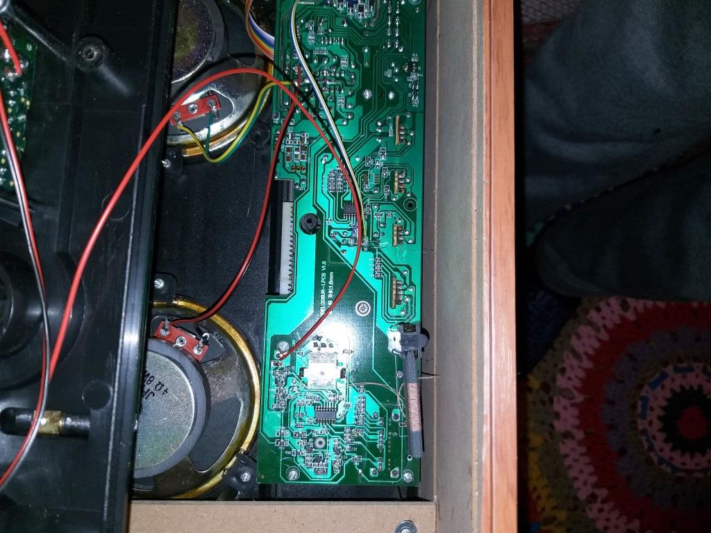

Здравствуйте. Если заменить ферритовую антенну в радиоприемнике (Ritmix RPR-101) Приём на средних волнах улучшится? Имеется ферритовая антенна с Океана 209. Фото прилагаю. Ферритовый стержень в приёмнике размером не больше 5-6 см. Место для установки бОльшей по размеру антенны есть. Посоветуйте.

имхо- незначительно...больше влияет ориентация в пространстве
и потом -положение катушки на длинном стержне придётся подбирать

Контура в антенне подгоняются под свою индуктивность. Если не глядя поставить другую антенну, то входной контур и гетеродин будут расстроены! Вы сможете потом выставить границы диапазона, чуйку? - Думаю что нет! Так что, советую просто вывести гнездо под обычный провод с входного контура как показано на картинке:
Провод нужен 1-2 метра...

К сожалению я в схемах ничего не понимаю. по фотографии не получится показать?

по фото...потыкать пальчиком( лучше чем-то острым металлическим) в контакты на плате, куда припаяна антенна...как только станет громче- туда

Если так, то можно намотать 20-30 витков провода на феррит и один конец припаять к земле приёмника, а второй вывести наружу, чтоб подключать внешнюю антенну. То есть на своюбодном конце феррита намотать ещё одну обмотку таким-же тонким проводом. Число витков - произвольное. Если много витков - поднимутся лишние шумы эфира, а если мало - эффекта не будет. Всё делать экспериментально.
К антенне провод подцепите.
Телескопическая для УКВ...

а ферритовая для ДВ/СВ

(имхо) вариант ПРОСТОЙ- если вы живёте в многоэтажке- подносите приёмник к вертикальной трубе батареи отопления - приём может улучшиться.
Вариант чуть посложнее- берёте метров 10, или больше, провода, один конец "заземляете" (если электропроводка с "заземлением"- туда), можно на батарею отопления (не рекомендуют, к тому же теплотрассы обычно в термоизоляции, и, типа "плохо заземлены), или на трубу холодной воды, делаете несколько витков провода вокруг приёмника, и выводите провод на улицу- (поднять повыше) - получится внешняя антенна с индуктивной связью.

Вообще, на ДВ и CВ может быть рядом помех в тысячи раз сильнее и больше, чем отдалённого сигнала радиостанции...
Зачем что-то слушать на этих диапазонах? Там давно уже блоки питания импульсные (ИБП) работают! Нечего там слушать... если вы не в степи, с ближайшим населённым пунктом не ближе 100км в округе! :)))
Если просто тупо заменить МА, то приём ухудьшится или пропадёт совсем. Если после замены сделать сопряжение контуров, то приём улучшится.
Можно повысить чуйку вообще не вмешиваясь в конструкцию приёмника Просто поставте рядом с МА вашего приёмника антенну от Океан 209 с подключенным КПЕ и настройте в резонанс.
Можно так-же применить рамочную антенну с КПЕ, просто ставите её рядом с приёмником и настраиваете в резонанс с принимаемой станцией, вот тут прочтите:

Зачем менять антенну, сделайте вот так:
