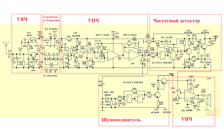

Как уже говорил, порядок настройки приемника мало зависит от схемы. Приемник состоит из стандартных блоков и не важно какая схема каждого блока внутри. Главное видеть эти блоки на схеме и понимать, что от каждого блока нужно получить.

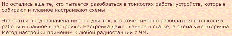

Вот например статья.
Принципы настройки радиостанции с ЧМ для тех, кому интересно разобраться
Это скрин из статьи.
Если внимательно на схему посмотреть, то видно, что она состоит из тех же составных частей, что и ваша.
Единственное отличие в том, что в вашей схеме шумоподавитель спектральный, а в статье более примитивный - уровневый.
И не важно, что схемы блоков другие. Задача, что выполняет каждый блок одинаковая и порядок настройки один и тот же. Разница только в том, какие параметры нужно получить от каждого блока. В этой статье параметры невысокие, в вашей они должны быть повыше.
Если поймете порядок и принцип настройки данной схемы из статьи, то поймете и свою.
