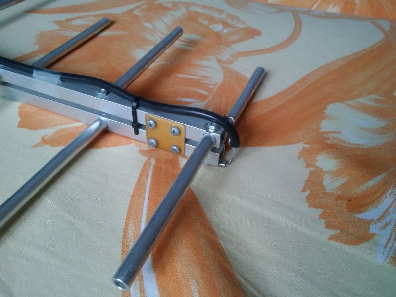

Вчера сделал логопериодическую антенну
габариты соблюдал.
Только с трубками я заморачиваться я не захотел. Всё изготовил из медной проволоки диаметром 3 мм.
Паял "топориком" на 200 Вт.
Антенный кабель на скорую руку примотал скотчем между распределительными линиями центральную жилу к одной, экран к другой линии. До телецентра 36 км. Антенна начинает работать с цифровой приставкой на высоте 2 метра от земли, правда плохо, не все каналы принимаются. За таскивал её на чердак, там около 4 метром от земли, с учётом железной крыши, думаю, частично сигнал может не проходить. результат не намного лучше. Однако замечено, если антенну расположить вертикально(Директором вверх, а не как обычно предлагают) - приём намного лучше, ловят все цифровые каналы. Хотелось бы узнать, какой смысл перемычки? Что если её убрать?
K155TM2, отлично!
Это не совсем корректно. Собирательная линия должна иметь определенное волновое сопротивление, которое определяется диаметром проводов и расстоянием между ними. Приматывая кабель между проводами линии вы как бы уменьшаете расстояние между ними, соответственно, сопротивление изменяется и согласование уходит.
Тут зависит от передатчика. Если у него поляризация вертикальная, то и приемную антенну лучше располагать так же. Но иногда бывает из-за переотражений сигнал с горизонтальной поляризацией превращается в сигнал с вертикальной поляризацией. Это часто в крупных городах наблюдается.
Не знаю какую перемычку вы имеете в виду.
Кабель нужно проложить вдоль того проводника, к которому подключена оплетка.
Там где точка крепления антенны к мачте - перемычка должна быть обязательно.
Ладно учту.
Вот, что я сделал, если непонятно:
кабель подключал с правой стороны. а слева да, делают перемычку и крепление к мачте.
Да, так правильно, только на мой взгляд крайне не удачная конструкция крепления вибраторов к собирательной линии. Вот в этих местах:
возникают локальные емкости которые сильно влияют на волновое сопротивление и согласование с собирательной линией ухудшается. Лучше согнуть вибратор в месте крепления под 90 градусов, примерно 15мм хвостик и припаять его сбоку вдоль линии. Будет достаточно надежно и не так сильно влияние на волновое сопротивление. По хорошему, собирательную линию лучше делать из трубки круглого или квадратного сечения, тогда к ней легче крепить вибраторы и мех прочность антенны будет выше. И кабель для лучшего согласования нужно пропускать внутри такой трубки. Но если это невозможно, то его можно закрепить снаружи вдоль трубки.
И крепление к мачте через такую конструкцию тоже будет лучше:
Судя по фотке как раз наоборот ;)

Всем здрасте.Подскажите как посчитать директоры для антенны "полячка".
Прошерстил web. Ничего. Только инфа о хариках.
Первый раз вижу,чтобы паяльная станция была в руках несоврешеннолетнего, но предчувствие плохое.
А чего их там считать-то? Если мне память не изменяет их 12 штук. :))) :))) :)))

Нет,я имею ввиду длину каждого отдельного резонатора в директоре ,расстояние между ними и основным резонатором.
Потеря их - это ужас.Да и были они пластиковыми, и их надо было в любом случае менять.

Нет,я имею ввиду длину каждого отдельного резонатора в директоре ,расстояние между ними и основным резонатором. Потеря их - это ужас.
Souce_Kalve, ну, это же шутка, я прекрасно понял что вы имели в виду. Просто хочу что бы вы и к этой антенне тоже относились как к шутке, точнее, как к рекламной акции по продаже цветмета :) :))) Не горюйте по потере, эти директоры ей как мертвому припарка, без них даже лучше. Поверьте, тот кто придумал эту антенну (а он несомненно гений в бизнесе), ничего в ней не рассчитывал - ни единого элемента, просто сыграл на дилетантизме большинства покупателей и на популярных в начале 90-х слухах и заблуждениях по поводу принципов работы и внешнем виде антенн. В этой антенне есть только два неплохих элемента - рефлектор и усилитель (если не более 20 дБ усиления) . Вот именно за счет них антенна и показывает хоть что-то.
Эта антенна - очень не плохой конструктор для переделки её в годный вариант на ДМВ. Наилучшие результаты будут при трансформации её в двухэтажный волновой канал, либо в Харченко. Но это требует некоторых навыков, если ни разу такими делами не занимались, то очень тяжело придется.
Мой вам совет: выкиньте длинные усы, а из коротких оставьте один посередине. Соединительную линию тоже выкиньте, а вибратор закрепите прямо на усилителе, там где подключалась соединительная линия. Далее увеличьте расстояние до рефлектора примерно до 120 мм (поставьте проставки на втулки и замените болты на более длинные) и наслаждайтесь нормальным приемом местного мультиплекса. :tea:
