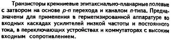

Нужна ГЧ BFT46
Судя по даташиту этот транзистор предназначен для работы на низких частотах.
Ориентировочно граничную частоту(частоту единичного усиления) подобного транзистора можно оценить по формуле.
Иногда, если не хватает данных в даташите, то можно оценить транзистор по его аналогам. Например отечественным аналогом этого транзистора является транзистор 2П308А9. Его параметры можно посмотреть здесь.
https://eandc.ru/pdf/tranzistor/2p308_kp308.pdf
Исходя из "времени включения" и "времени выключения" у этого класса транзисторов порядка 20 нс можно утверждать, что спад усиления начинается с частоты порядка 25 МГц
Fсп=1/Tвкл+Твыкл=1/20нс+20нс=25 МГц
А исходя из выше выложенной формулы, где то на частоте 100 МГц усиление становится уже единичным.
