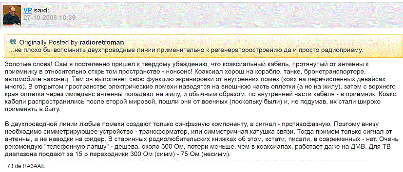

Вы, наверное, не знаете, что в 50-х годах прошлого века радиоприемники высшего класса "Мир" имели симметричный антенный вход
VP - это В,Т. Поляков.
http://www.cqham.ru/forum/showthread.ph ... E8/page163

НАСЧЕОТ ЛАПШИ...НЕ НАДО ЕЕ ВЕШАТЬ НА УШИ!CGTW СИМЕТРИЧНЫЕ ВЧ КАБЕЛИ С НОРМИРОВАНЫМ ЗАТУХАНИЕМ И ВОЛНОВЫМ НЕПЛОХО РАБОТАЮТ ДО 50-70МГЦ
ЛАПША ИНЕТ ГУЛЯЮЩНН ВОЛНОВОЕ ПРИЧЕМ НЕ НОРМИРОВАНОЕ ПРО 300ОМ И БЛИЗКО НЕ БВЫВАЛО ОК 200 И МЕНШЕ НА ТЕХ ЧТО МЕРИЛ ГУЛЯЛО ОТ150 ДО 260 С
НАСЧЕТ ТОГО ЧТО ЗАТУХАНИЕ НИЖЕ КОКСА -ТОЖЕ ВРАКИ

Но а чего ждать от Джина! А доказать то можно на пальцах шо эт не так всё но оочень просто! Подключи антенну к приёмнику без кабеля а потом всё по месту посмотри и всё встанет на место.
Антенный эффект фидера опа какое открытие вам поможет "лапша"! Да всё же "лапша" будет работать на КВ на УКВ такое не прокатит. Я не чего не имею против симметричной линии я за но за исключением 1-го маленького НО что не экранированная линия не есть так уж хорошо потому что паразитная ёмкость всегда будет и за счёт этой связи симметрия будет нарушаться. Еще бы сюда данные о длинах волн привести, длина линии может быть и сотые доли и много длин волн так что это всё по разному работает на разных частотах.
