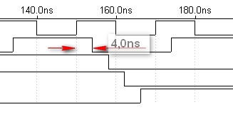

В обучалке в статье по ПЛИС:http://radiokot.ru/start/mcu_fpga/altera "Счетчик. Часть 2. Проверяем на симуляторе, создаем символы" график симулятора имеет такой вид:
sim.jpg [10.75 KiB]
т.е фронт на Q0 отстает от фронта CLK на 2,5 ns, выполнял проект вроде как надо,но получил в симуляторе задержку фронта на Q0=4,0 ns, на скрине с моего графика вот это:
my sim.jpg [10.1 KiB]
В настройках проги причина?или где копать?, кто знает, почему у меня получается такая задержка?
"MAX+plus" качал с "кота".

Это задержка логического элемента 4 нс

Cпасибо за скорый ответ, но это я понял :?
Мне же нужно чтобы задержка была 2,5нс как в статье, что делаю не так?Почему в моём проекте она 4нс?

Зря поо моему вы гонитесь за теми же временами - не нашел на какой плис выполнен проект :dont_know:
Вам большое спасибо!Я понял где собака зарыта :beer:

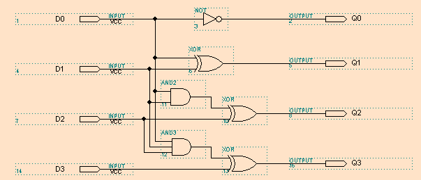

Статья очень достойная и поможет новичку сделать старт. Было неплохо добавить еще пару частей в обучалку. Ну например "заикнуться" про AHDL :) .
Вот простенький пример:
Созданный в графическом редакторе элемент increment.gdf http://radiokot.ru/forum/download/file.php?mode=view&id=54832 выглядит "терпимо", потому что имеет 4 входа и 4 выхода. А если нужно создать такой же, но для 8-ми разрядного счетчика? От изобилия внутренних проводников в таком элементе "сорвет крышу", ну и скорее всего не обойдется без ошибок. В то же время сделать все это на AHDL совсем несложно создаем текстовый файл increment.tdf и пишем:

компилируем и создаем символьный элемент - ну а дальше используем его где угодно :)

Мне нужно было выбрать правильный девайс как было там сказанно, а именно EPM7128SLC84-15. У меня был выставлен по умолчанию.
А статья и правда Super, да и вообще низкий поклон авторам подобного.
