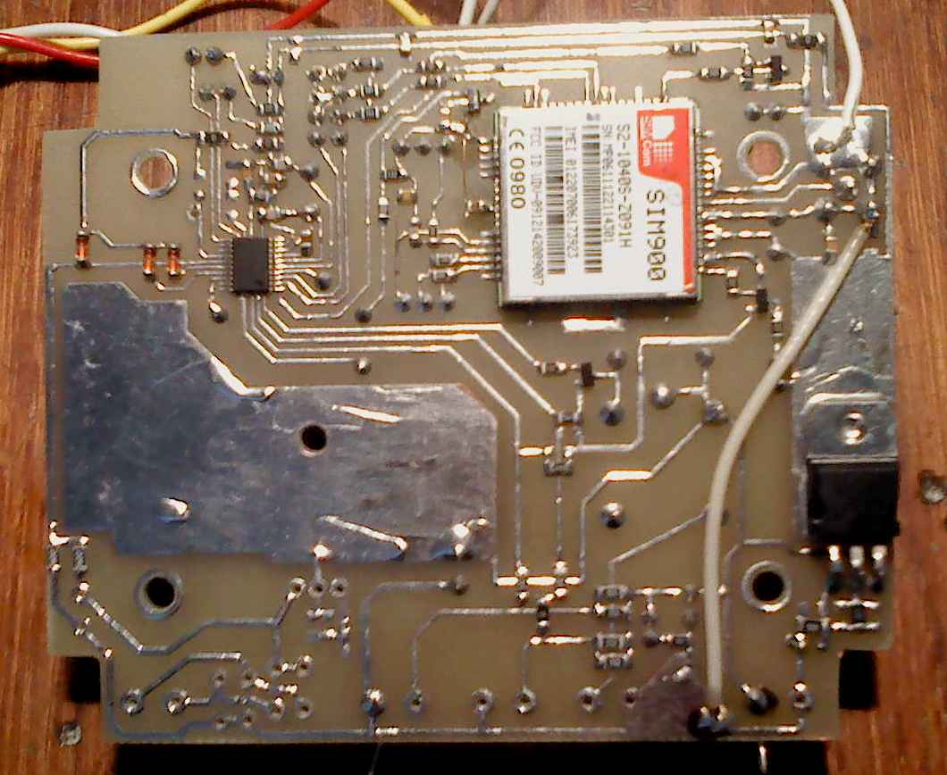

Чуть позже . Будет вариант для гаража.
Два независимых шлейфа. Снятие- взятие под охрану . звонком с тел. и пр. пока только пишу программу.
Модуль SIM900 управляется точно также только схема другая.
И аккумулятор не заряжает.
Комментарий к файлу: Будущий вариант. На SIM900
DSC00079.JPG [70.25 KiB]
DSC00078.JPG [112.53 KiB]

Какая прошивка модуля? У меня команда ATD*101# выдает абра-кодабру, так как не понимает кириллицу, а вот ATD#101# возвращает тоже самое но в транслите. Испрамили косяк?
Антенна вытравленная на плате, на сколько хорошо берет сеть?

Антенна та , что на плате на две еденицы меньше показывает уровень, чем внешняя.
Не знаю в чём модуль меряет. Но если в дБ. то это наверное в разы меньше.
Сейчас быстро не соображу по поводу дБ и разов. :(
Да оно и понятно. Её -бы не на текстолите делать.
Но когда нет ни какой -то и эта не плохо.

Модуль показывает от 0 до 31. 99 нет сети.
Я не волшебник, я только лечусь
 Заголовок сообщения: Re: S900d- GSM сигнализация
СообщениеДобавлено: Сб ноя 09, 2013 14:11:26
Зарегистрирован: Вс окт 21, 2012 17:32:00
Сообщений: 40
Откуда: СССР
Спецально посмотрел.
На "моей" антенне значение 16.
На внешней 19-18.
Просто так без ничего-голый разъём -4
На щуп от тестера -7
31- соответсвует -52dBm
0- соответсвует -115dBm
По моему нормально.

16 - это довольно не плохой уровень. Я на 7 умудрялся подключатся к серверу через GPRS и передавать на него данные.

У меня вопрос на счет антены на печатной плате. Не надо-ли ее присоеденить к выводу на SIM900D?
И как ее расчитывали?
