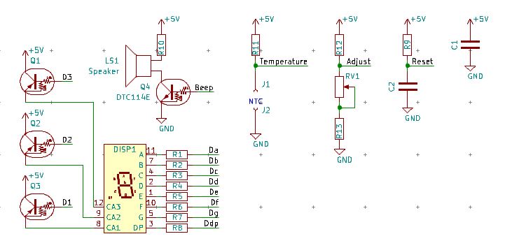

Ну граждане! Ну сколько можно рисовать так схемы?
https://radiokot.ru/artfiles/6762
Ну что это неуважение, высыпали на лист кучу графических элементов, подписали им выводы - а вы е**тсь как хотите, соединяя мысленно выводы одного элемента с другим.
Я (да и многие другие), конечно, не имею морального права требовать рисовать по ГОСТ 2.702-2011, но из уважения к форумчанам - придерживайтесь его хоть немножко?

Комплектуха нынче вся азиатская, логично что и схемы по азиатски расчерчены.

Или я старпёр и придираюсь, а сейчас все так рисуют. А главное, при беглом взгляде на схему из 150-200 компонентов сразу становится очевидно "что-куда-идёт и к чему подключается"?

Дело не в комплектующих и их географического происхождения. а в том, что сейчас 2024 год, эти схемы создаются в EDA и если посмотреть внимательно, то большинство EDA-программ ориентированы не столько на удобство чтения схем человеком да ещё с распечатки, сколько на удобство производства печатных плат.
Не, но можно пересесть на телеги и встать за кульман. Я могу, ибо сам с тех времён, даже пастухом успел поработать. А можно освоить компьютер чуть больше, чем видосики, слегка смириться с тем, что ГОСТ уже не рулит в мире, да и в частности рисования схем он местами тоже был полный отстой, даже размеры УГО толком не понять.
Скачиваете программу, в которой создана схема. Подсвечиваете цепь, видите её всю. Вуаля!

Давайте ещё "угольком на пещерной стене" вспомним...
Я сам много лет работаю на электронном предприятии в том числе и рисовальщиком схем, и результат моего творчества вы гарантированно видели, если катаетесь по федеральным и не очень трассам. Так что "как рисовать" я знаю, и хотелось бы чтоб другие тоже уважали читателей схем.
"Скачиваете программу, в которой создана схема." - да? и где там файл схемы для САПР-программы?

П.П.С. Что мешает хотя бы так...

я бы не сказал, что большая разница с исходным вопросом....всё равно, если не "живёшь" в этой схеме, то сходу не поймёшь, всё равно искать каждый проводок, где он вынырнет из жгута...

Я для примера подобрал наиболее похожую на источник баттхёрта схему, на мой взгляд. А давайте спросим у прохожих какая из них понятней и легче читается?

ваш пример - легче, потому что надписи структурированы, а не в любом месте листа...

Для меня нет проблем прочитать подобную схему. В конце концов, можно поиском текста искать сигналы, полагаю, всем так довелось, например, при просмотре "портянок" схем ноутбуков. И это не самая главная проблема в статьях. Главную я описывал в другой ветке - это качество написания статей вообще.
И, немного подумав, решил частично согласиться с X_Max, должен быть какой-то стандарт. У любого журнала есть стандарт, неважно, ГОСТ не ГОСТ, но все статьи должны удовлетворять неким стандартным требованиям: какой-то наиболее популярный редактор схем, если совсем уж с ним никак, то обязательно файл pdf с возможностью поиска текста. Никаких зарисовок от руки на бумажке с последующим фотографированием и прочей фигни.

хотя бы так...
TestStend.pdf
раньше было правило (по крайней мере у нас), что направление сигнала в шине определяется углом ввода. Если в обе стороны - значит, два ввода.
Без этого лазить по такой шине ничем не легче, разве что есть разделение шин. Но это не все делают, некоторые лепят одну.

Для себя я рисую как автор часов:
И нахожу в этом много плюсов: быстро, в случае смены порта на микроконтроллере минимум телодвижений, каждая часть понятна и легко читаема, не нужна паутина линий, по которым водить пальцем. Минимизируются ошибки. Большие схемы бьются на страницы, как и принято у ноутбучных.

одно дело когда в программке видим схему
другое дело когда этот "шедевр" на бумаге
иногда приходится ремонтировать по таким схемам
нам схемы завод изготовитель дает в PDF формате
вот и рисуем что куда идет
