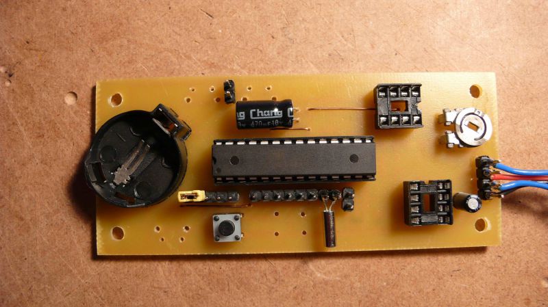

 Заголовок сообщения: Re: Говорящие часы "BABULYA CLOCK"
СообщениеДобавлено: Сб июл 01, 2017 23:47:50
Рейтинг сообщений: 43
Зарегистрирован: Пн окт 31, 2016 10:57:29
Сообщений: 229
Откуда: Апрелевка
Вот плата для этих часов - проверено, работает. Плата не делалась под какой-то конкретный корпус, поэтому на ней есть 4 места для установки кнопки "TALK", а также пара штыревых контактов, если эта кнопка будет размещена на корпусе устройства (вне платы). Кроме того, есть места для установки конденсаторов (единицы- десятки пФ) между выводами ZQ1 и общим проводом для коррекции хода часов.
http://img.radiokot.ru/files/119287/med ... 68rp6c.JPG
http://img.radiokot.ru/files/119287/med ... 67t3r2.JPG

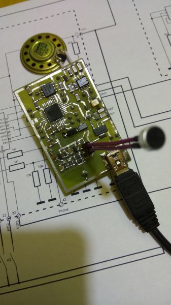

СообщениеДобавлено: Пн июл 31, 2017 20:15:52
Зарегистрирован: Сб июн 15, 2013 01:21:52
Сообщений: 37
Собрал на макетке. Флешку нашел EN25F80. Шил черезь USB-UART. В место звука какой то скрежет. Чем то похоже на работу модема в телефонной линии.

Заговорили часики. Отлично работают флешки от DVB T2 приемников. 4MB 25Q32 (25LQ032).
СообщениеДобавлено: Ср авг 02, 2017 23:22:03
Сообщений: 37
Кому интересно печать на СМД. Добавил ответ часов по хлопку. Но тогда придется запитывать от сети. Планирую использовать зарядник от сотика. Но дополнения можно не набивать. Тогда все остается как у автора. В дополнительной схеме нет нужды. Все номиналы подписаны. Транзисторы любые n-p-n, диды по питанию желательно Шоттки. С малым падением напряжения. Кто будет использовать зарядник, или другой импульсный источник питания. Необходимо поставить Y конденсатор между общими проводниками первичных, и вторичных цепей. Если такого нет. Иначе будет слышан в динамике характерный звук работы ШИМ. Довольно не приятный звук.
СообщениеДобавлено: Пт авг 04, 2017 00:40:32
Сообщений: 37
Все нормально, но с чутьем микрофона придется повозится. Слышит все.
Жрут они порядочно. 30 мкА во сне. Для 2032 многовато. Долго не протянет. EagleB3 предлгал автору переписать пругу на часы реального времени. Конечно 1307 отстой. Нет термостабилизации. Может убегать на минуту в сутки. Вот современный модуль DS3231 тема. На Али 25р стоит. Точность отличная. Полтора года не подводил. Ушли на 20 сек. Батарейка осталась3.1В. Тогда сон в меге8 можно организовать как power down. Полное отключение портов, и тактового генератора. Мега8 в этом режиме хавает 3мкА. Вот это бло бы круть. Исходники то есть. Но на С не умею работать. На Bascom AVR, и то на уровне начинающего.
СообщениеДобавлено: Пт авг 11, 2017 17:22:00
Сообщений: 37
Устранение небольших недостатков, не считая хода часов. Изменения делаються довольно культурно на моей печати. Под диод просто аккуратно резануть дорожку, и к торцам резисторов припаять диод. Кондюки припаять тож просто, земля рятом. Фильтрующие кондеры на выходе стабилизатора в печати нарисовал, в натуре припаял 0.1мФ сверху печать. Достаточно. Стабилизатор сам по себе очень стабильный.
