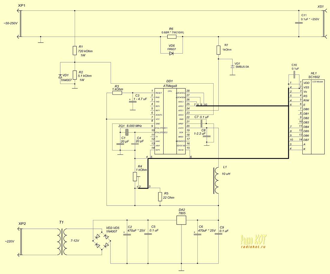

http://radiokot.ru/circuit/digital/measure/23/
Собственно тему создаю чтобы закинуть новую прошивку и схему. отправлять это всё в статьи не имеет смысла, т.к. необходимо будет править половину статьи.
в настоящее время прошивка переделана наполовину от первоначального варианта, а всё потому, что подвергся корректировке алгоритм вычислений. А именно :
-напряжение и ток теперь измеряются интегрированием (т.е. вычисляется среднее значение какого-то кол-ва измерений за фиксированный период в 20мс. реально измеряется 10мс и умножается на 2, т.к. одна полуволна синусоиды отрезана).
-подкорректированы формулы перевода результата измерения в Вольты и Амперы, а в последствии и в мощности.
-подкорректированы формулы для вычисления мощностей.
В настоящее время большинство глюков в работе устранено и устройство прошло небольшую обкатку. к сожалению по точности ничего сказать не могу, т.к. проводить замеры мультиметрами небыло времени, да и никто не ручается за точность самих мультиметров. Однако показания прибора при этом не взяты с потолка. единственные глюки и неточности которые видны невооружённым глазом - иногда показания угла сдвига фаз скачет на случайную величину, и , этот самый угол сдвига фаз без нагрузки получается равным -6°. Сие получается из-за конденсатора на выходе для подключения нагрузки. Конденсатор был там установлен для гашения помех от подключаемых приборов, т.к. это уж очень неблагоприятно сказывалось на ваттметр - от помех на шлейф ЖКИ , до повисания и перезагрузок МК.
настройка :
для точности советую подогнать делитель напряжения к коэффициенту 142,17647 (т.е. это (720к+5к1)/5к1 ). подгонка сводится лишь к точной установке номинала одного резистора по отношению к другому , чтобы в итоге получился тот самый коэффициент по формуле (R1+R2)/R2 , где R1 - верхнее по схеме сопротивление, а R2 - то, которое на минусе торчит. от суммарного номинала резисторов будет зависеть только ток потребления и нагрузочная способность (по идее лучше уменьшать до минимума сопротивление и не допускать при этом большого выделения тепла , т.к. при уменьшении возрастёт нагрузочная способность и при нагрузках просадка напряжения будет меньше
токоизмерительные резисторы неплохо бы найти 1% точностью , но лично я таких у нас не видел.

Во первых, у меня имеется резистор 0,68 ом на мощность 5 ватт (в качестве R6), какова будет допустимая измеряемая мощность с таким резистором?
Во вторых, чем можно заменить SMBJ5.0A ? и диод FR607?
Заранее спасибо

опорное напряжение - 2.56В , значит 2.56В на резисторе будет при 2,56/0,68=3,76А амплитудного, т.е. это 3,76*0,707=2,66А действующего. 2,66*2,66*0,68=4,8Вт . т.к. один полупериод полученную мощность можно разделить ещё на 2. впринципе на 5Вт должно хватить, однако я не помню уже по каким критериям выбирал на 7. судя по всему взял на приличный запас и чтобы не сильно грелся. диод FR607 - Шоттки на 6А 1000В. брался из-за малого падения напряжения и быстрого переключения.
SMBJ5.0A - это сапрессор на 5В для защиты ноги и от выбросов выше 5В , и от обратного напряжения. найти их можно попытаться на платах от винчестеров - обычно стоят 1-2 по питанию. правда в случае двух надо будет смотреть тот, который по питанию 5В стоит.
разводка в корне неправильная - цепи АЦП слишком длинные и проходят вблизи индикатора - а там помех можно нахвататься будь здоров (хотя я и сделал вывод только после 15 периодов 1 раз, при отключённом АЦП). два канала максимально далеко друг от друга должны быть и тем более от цифровых каналов. возле ног землю провести незамкнутым контуром, как это сделано под мегой (что тоже не правильно - лучше звездой разводить, т.е. отдельные земли соединяющиеся в одной точке). ещё что-то проводника с сети на землю не видно - за схему и прошивку в статье извиняюсь конечно, но выше выложил подправленную. В связи с эти не рекомендую оставлять открутых металлических элементов - земля схемы может оказаться под фазным 220В. дроссель какой-то у вас большой. я свой выдрал из комповского БП - он на гантельке и вывод как у мелкого электролита. кондёры на аналоговое питание и ИОН можно керамику (ёмкость можно и меньше взять), а можно на аналоговое питание и тантал поставить с какой-нить материнки.
кренку придётся скорей всего на радиатор усадить или на полигон, т.к. подсветка дофига жрёт. кстати, возможно из-за неё у меня были сбои при подключении нагрузки.

земля разводится звездой - т.е. все отростки соединяются только в одной точке около стабилизатора. в этом случае исключаются взаимные влияния каскадов друг на друга (у меня сделано по большей части абы-как земля, однако пытался сделать короткие проводники и экранирование от цифровых цепей).
дроссель. можно впринципе любой там поставить, но надо следить чтобы по ходу магнитных линий не было источников помех и чувствительных к этим помехам элементов - сердечник у дросселей обычно не замкнутый.
вместо сапрессора стабилитрон не советую. сапрессоры впринципе те же стабилитроны, но у них время срабатывания намного меньше и они в импульсе способны шунтировать очень большие мощности. собственно из-за этих двух критериев и выбран сапрессор - в случае чего он сожжёт резистор перед собой (можно и по цепи измерения напряжения также вместо диода воткнуть сапрессор в обратном включении. в прямом он будет как диод работать, а в обратном как сапрессор). что касается найти - поищите для начала в яндексе и гугле по словам сапрессор, супрессор, supressor, transil, защитный диод, TVS-диод. других названий не нашёл. ссылок очень много. на gaw.ru возможно найдётся русское описание (помнится сам вроде бы там читал). аналог найти думаю не будет проблемой. кстати на платах винчестеров они вообще никак не маркируются - просто чёрные квадратики стоят. как диоды. впринципе можно поставить и симметричный, но если в цепь напряжения - диод надо будет оставить. по цепи тока ничего менять не надо.
по мощности - опечаток нету. такая программа. и мощности измеряемая и выделяемая на токоизмерительном резисторе - совершенно разные вещи. (кстати задумался над тем ввёли ли я падение напряжения на резисторе в расчёт мощности). в настоящее время прибор меряет до 655,36Вт (насколько я помню, т.е. 16бит с делением на 100). однако обкатка на такой мощности не производилась. максимум что было - в районе 80Вт.
урезать программу не получится (или получится криво), т.к. там и так мало чего лишнего, и напряжение измерять обязательно, т.к. оно в сети не постоянное и будет давать погрешность на измерения. к тому же и ток и напряжения измеряются максимальное кол-во раз на всём полупериоде (интегрирование) и учитываются потребляемые значения, а не идеальные. а перевести на 7-сегментник можно и сейчас, оставив или все величины, или, порезав их по максимуму, оставить только активную мощность без запятой.
по печатке - всёже тянет вас из-за индикатора длинные измерительные проводники делать, да ещё и с перемычками :) да ещё и рядом с цепью измерения тока по 220В... :) про землю наверное плохо выразился - не надо петель делать замкнутых , таких как под мегой - и с одной стороны висит на земле, и с другой.
