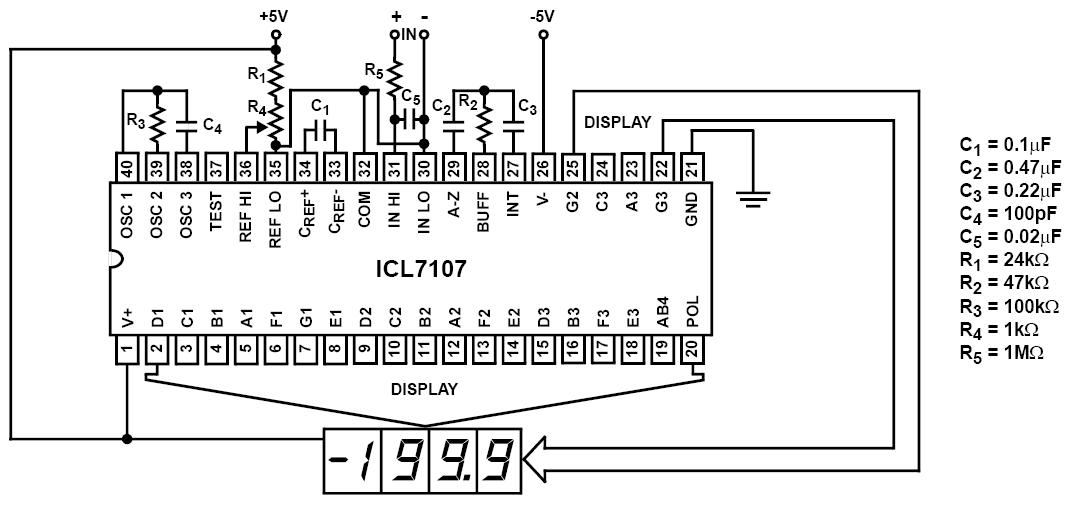

3)Можно ли минусовый вывод прибора соединять с нулём и с аналоговой землёй(21 вывод 7107)? Это нужно для упрощения его применения!
4)Какой тип индикаторов использовать? С общим анодом или общим катодом? По схеме из даташита вроде с общим анодом для 7107, хотя в описании выходов они вроде как универсальные должны быть...
схема из даташита во вложении:
7107.JPG [74.34 KiB]
