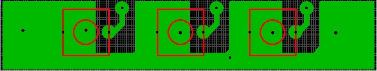

Подскажите люди добрые, который день ломаю голову над часами (http://radiokot.ru/circuit/digital/home/101/)
далее сама плата и кнопки. Где резисторы R1-R3 (на схеме есть на плате нет), так же резисторы R6-R7. Или схема с платой вообще разные ? Тогда если плата не от схемы, внизу есть 2 перемычки одна подписана (svet) это как я понимаю светодиод тогда нужен к нему резистор на 330 или нет, и вторая перемычка для чего ? Может кто разъяснит.
2.jpg [39.57 KiB]
1.jpg [152.04 KiB]

почему тогда большой разброс в r6-r7 ? И для чего перемычки ?
1.jpg [157.39 KiB]
Вопрос совершенно не понятен.
Это не перемычки. Скорее разъёмы или точки для припаивания проводов идущих на цепи находящиеся вне платы. Правый, как раз то, что вы спрашивали в первом сообщении про светодиод. И при небольшом внимании можно разглядеть где находится резистор (правда, на плате номинал указан странный). Левый можно попытаться вычислить изучая куда идут дорожки и сравнивая со схемой найти аналогичную цепь.
Судя по Вашим вопросам, возникает другой вопрос: а не за слишком ли сложную конструкцию вы взялись?
Disclaimer: я не автор этой конструкции и на вопрос первый ответил только потому, что вы потрудились привести чертежи плат в читабельном формате (вам плюс за это).

uldemir писал(а):
Это не перемычки. Скорее разъёмы или точки для припаивания проводов идущих на цепи находящиеся вне платы. Правый, как раз то, что вы спрашивали в первом сообщении про светодиод. И при не большом внимании можно разглядеть где находится резистор. Левый можно попытаться вычислить изучая куда идут дорожки и сравнивая со схемой найти аналогичную цепь.
За разъяснения спасибо большое. Да есть у меня такое, я из разряда более начинающих.
