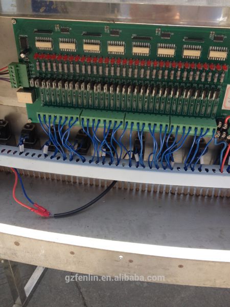

Добрый день! Помогите решить одну поставленную задачу,нужно разработать dmx контролер только не освещение контролировать,а электромагнитные клапаны...
[url=http://img.radiokot.ru/files/128655/medium/1i3vum5cs3.jpg]

А в чем собственно проблема ? На микроконтроллере у которого есть UART и таймер, DMX контроллер делается за 15 минут. Таймером формируется BREAK и MAB ножкой контроллера, затем нога переключается на UART и он выдает данные для каналов (первым байтом шлется START BYTE, который определяет тип устройств которым адресован пакет). Делал на STM32, данные для каналов отсылаются по через DMA.

Извините! Просто я любитель и в этом мало понимаю,мне нужен тот кто сможет это сделать за $

Можно поподробнее, что это будет за устройство, чем оно будет управляться (например с ПК, или это должен быть отдельный пульт) ?

Это устройство должно быть автономным, данные из ПК с (изображениями и текстом) записываться на карту памяти SD/MMC через USB, если можно для удобства сделать собственный редактор плейлиста, чтобы можно было оперативно создать новый плейлист из банков изображений, хранящихся на карте,и
пульт управления с текстовым ЖКИ и клавиатурой на пару кнопок..
Добавлено after 1 minute 7 seconds:
Клапаны модулируют струи воды, из которых образуются падающие вниз изображения...
Добавлено after 15 minutes 4 seconds:
Между собой контроллеры должны соединятся

Судя по всему проект серьёзный, на пишите в раздел viewforum.php?f=53
