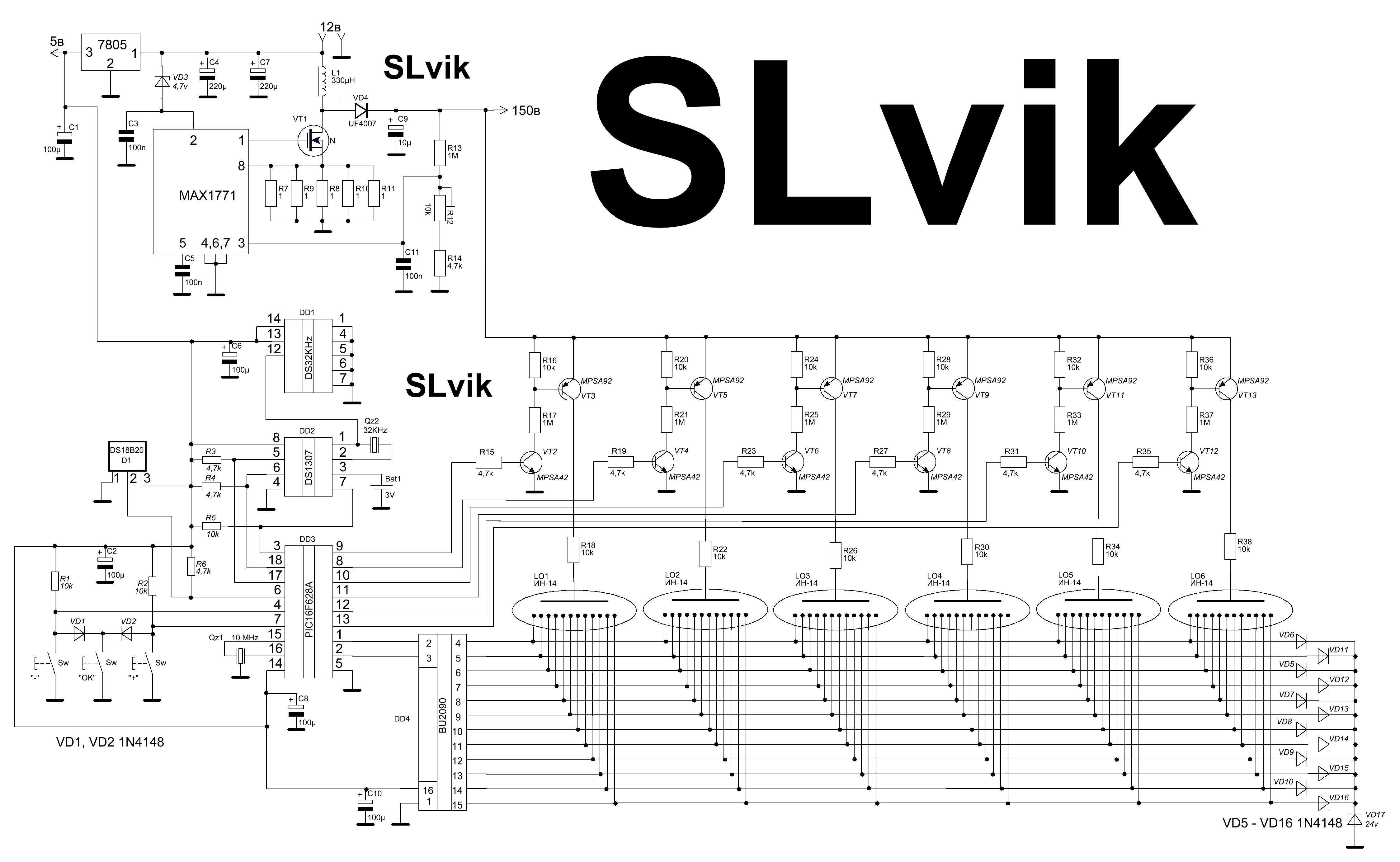

leotom писал(а):
Там на схеме опечатка -вместо 11 ножки DD3 должна быть ножка
Да, действительно недоглядел.
Спасибо за подсказку.
leotom писал(а):
Вместо точки хочу подключить МТХ-90. Куда подключать сетку?
МТХ-90 не подойдёт.
У неё слишком большое напряжение горения.
Легче найти ИН-12Б - с точками.
Можно и без точек.
leotom писал(а):
Разница между Прошивкой и Прошивкой для платы на ИН-12 только в переназначении катодов??
Анодов (Не катодов).
Вместо 1й лампы 6я и т.д.
leotom писал(а):
если есть выложите фотки платы на ИН-12(детали, перемычки)
Нет, часиков на ИН-12 я по этой схеме не делал.
Просто нарисовал платку для удобства.
leotom писал(а):
Память полностю забита? Хочу подключить ИН19В (+) и ИН19А (градус цельсия)
Да полностью, и нету свободной ножки контроллера для включения градуса.
С ИН-19 есть вот тут проектик.
http://radiokot.ru/forum/viewtopic.php?p=619206#p619206
Но плату под ИН-12 вам придётся рисовать самому - там её нет.
Вот исправленная схемка.

velant77 писал(а):
А чем обусловлен 1 см от платы? нагревом? пробоем? хотел оставить мм пять под светодиод
Именно опасностью - в лаипе может появиться микротрещина в стекле от перегревшейся ножки.
Лампа отравится, может даже не сразу, а как наберёт воздух - через месяц или год.
У mss_ja было пару таких случаев - он паял на 3мм от платы.
У меня, к счастью нет, я всегда паяю на расстоянии не менее 1см.
Единственное после пайки залить нижнюю часть лампы лаком - там где выводы из стекла выходят.

buble писал(а):
Здравствуйте, SLvik! Я собираюсь повторить вашу схему. Скажите, пожалуйста, я правильно понимаю, что я могу не использовать DS32KHz, а вместо этого просто поставить кварц на 32,768 МГц? Идти часики будут также точно?
Правильно.
А точность зависит от самого кварца на 32КГц.
Надо подбирать.
Если DS32KHz использовать не будете обрежте дорожку ведущую к ней прямо от кварцевого пятака.

Добрый день! SLvik, подскажите, пожалуйста, max1771 чем-то можно заменить?
Нет нельзя.
Закажите её в каком-нибудь инет магазине - это не дефицит.
