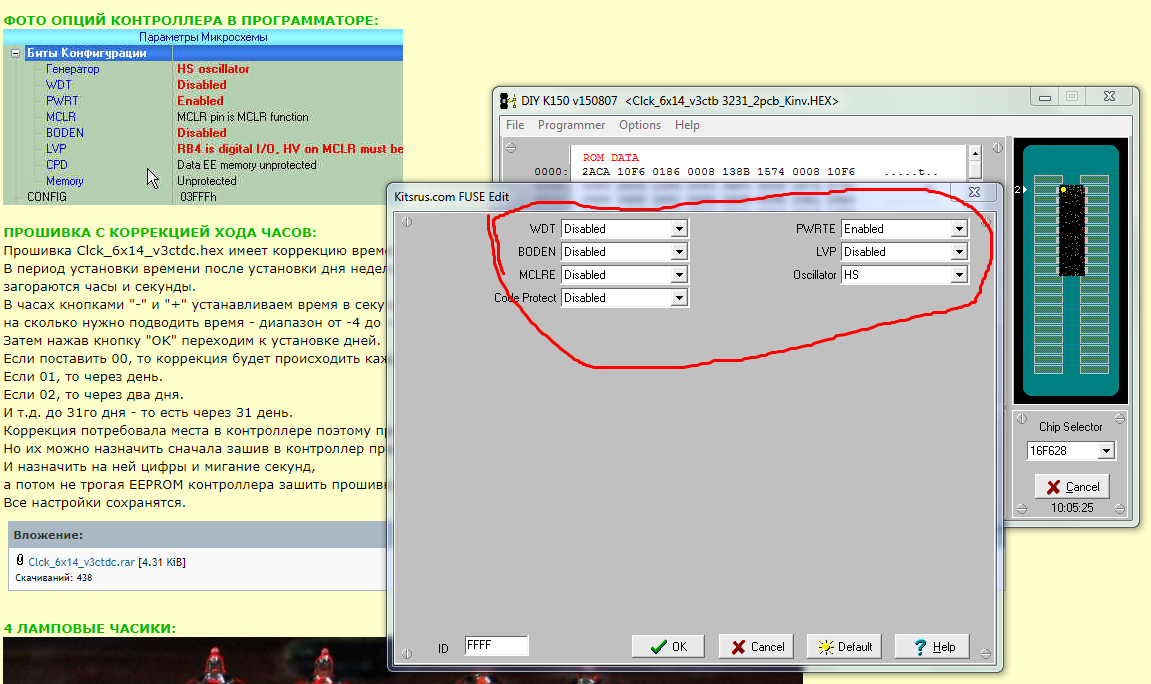

KATODE INVERT.
Прошивка DS1307, DS3231.
Плата - 2х платная.
Схема.
Лампы ИН-14. И остальные тоже только нужно платы ламп подредактировать
(Добавить транзисторы).
http://moemesto.ru/SLvik/file/15134679/ ... invert.rar
аферук проверь, я нашёл последний недоПис в прошивке.
Комментарий к файлу: Подскажите по FUSE. нужно ли что менять?
FUSE.png [225.33 KiB]
