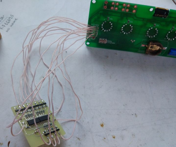

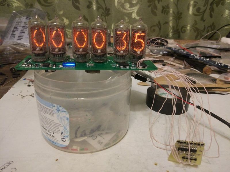

Возможная замена BU2090
На периодически появляющиеся здесь вопросы о том, можно ли чем-то заменить BU2090 SLvik всегда отвечал "нет", но я, кажется, нашёл альтернативу - два сдвиговых регистра 74HC164.
Подключаются они по следующей схеме:
Транзисторы с резисторами - на все 8 выходов первого регистра и на первые 4 выхода второго. При этом выходы номер 2 и 3 второго регистра - для точек, что нужно учесть при разводке платы. А остальные подключаются к любым катодам - позже их нужно будет просто переназначить. Последний выход первого регистра также подключается к входу второго - это линия data.
Резисторы на 10к, возможно, можно не ставить.
Прошивку необходимо использовать "KATODE INVERT".
Никакой разницы в плане работы по сравнению с вариантом на BU2090 лично я не заметил.
Под спойлером - фото результатов внедрения этой схемы в существующую плату.
СпойлерТестовая плата:
Подключение вместо BU2090:
Результат:

А чем не нравится BU2090? :dont_know: Вроде бы не в разряде дефицита :)) Опять же дополнительные провода-проводочки :))
 Заголовок сообщения: Re: Простенькие 6ти ламповые часики с термометром на газораз
СообщениеДобавлено: Вс янв 10, 2021 20:33:45
Рейтинг сообщений: 47
Зарегистрирован: Вс мар 27, 2016 16:00:30
Сообщений: 217
Откуда: Киров
Это тестовая версия. Если делать плату сразу под сдвиговые регистры - всё будет аккуратно.
Некоторым проблематично приобрести BU2090 по разным причинам. Лично мне при покупке BU2090 попадается 20-70% брака (покупаю сразу штук по 10): не работают все или некоторые выходы - вместо нужных цифр горят все катоды сразу, замена диодов не помогает.
Да и стоимость получается меньше.
