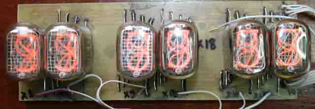

Собрал часы, по предложенной схеме но развел свою печатку. Постоянно открыты все аноды, на каждом разряде одновременно индицируются часы, минуты, и бегают секунды. :shock: Динамика превратилась в статику.

+170 надо подавать на эмиттер mpsa92, на схеме у автора неправильно нарисованы транзисторы, благо база посредине повернул их и все заработало. :beer: А я уже думал в печатке нокосячил, в двух транзисторах заблудился.

Вот такой видок пока
0913.jpg [147.96 KiB]

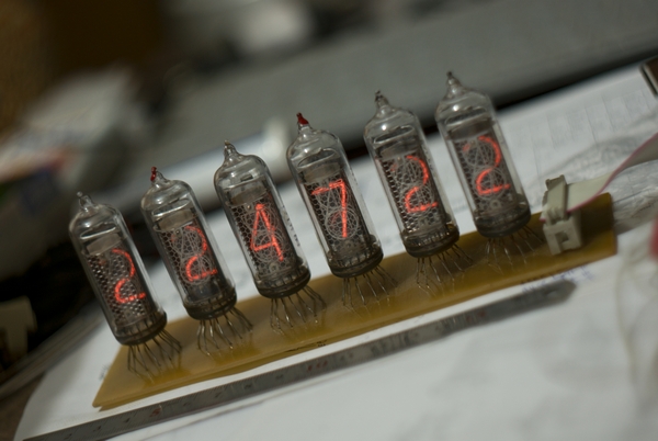

Vsem privet umenia problema s budilnikom. Kak vkliuchaetsa budilnik pishalka izdajot stranye zvuki pohozie na rychanie. probyval kak pisalos vyshe i s generatorom i bez. mozet kto imel takuju problemu i kak reshyl?
Vo chto u menia poluchilos http://jarex.sytes.net/articles.php?article_id=11

Аккуратненько получилось! Вы бы их сюда поместили http://nixie.webuda.com/
Я к сожалению еще не доделал часы по этой схемке, поэтому ничего сказать не могу. А автор здесь не появляется. Статейку разместил, и в тину.

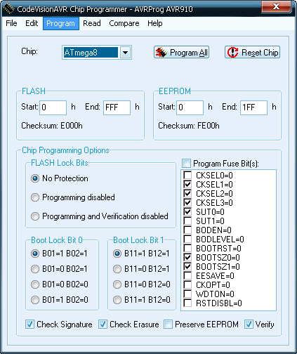

Уважаемые Коты какие фузы надо ставить для CodeVisionAVR ? Плиз помогите !!! если можно скрин ...
А какая разница какой программатор? У меня Phiton, но я выставлял по табличке в статье.

Тогда получается, что ничего трогать в заводских фузах не нужно? Или я что то упустил....
фузы меги 8 заводские.png [18.38 KiB]

Я бы так-же выставил. Так что дерзайте и не бойтесь, ежели что всегда исправить можно.

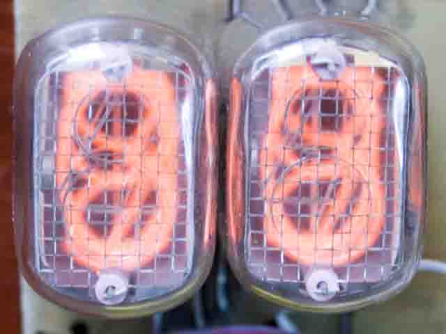

Часы заработали, но неправильно! Управление с кнопок получается, напряжение 170 В. как на схеме, а вот индикация не разделяется на часы, минуты, секунды. В каждой лампе отображается ВСЕ цифры (часовые,минутные,секундные) попробую добавить фото ... Все контвкты проверил несколько раз, не знаю что делать... Подозрения всетаки на фузы...
2.jpg [28.67 KiB]
1.jpg [35.75 KiB]
