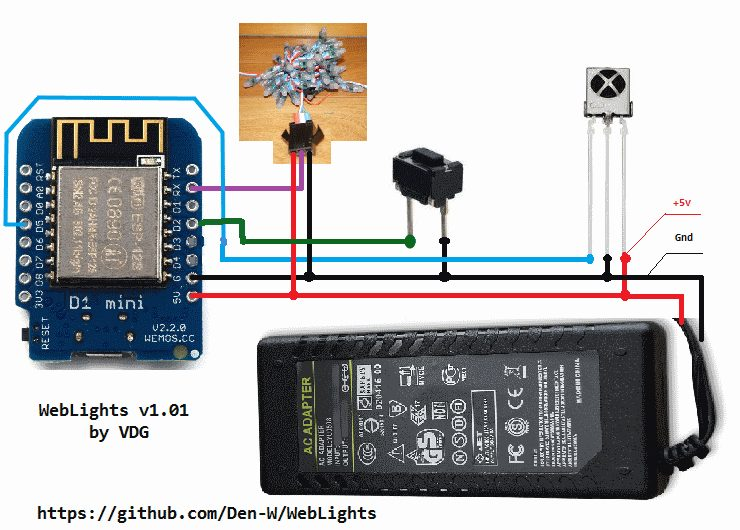

Выложу-ка я здесь свой вариант гирлянды.
Крайне простой и легкий для повторения, но позволяющий легко создавать свои эффекты.
Одним из достоинств данного устройства является то, что все компоненты легко заказываются на aliexpress и доступны по разумным ценам отовсюду.
Обзорная статья о этой поделке выложена на https://mysku.ru/blog/aliexpress/50036.html.
Схема проще не бывает и доступна к повторению даже любителям, первый раз взявшим паяльник за правильный конец:

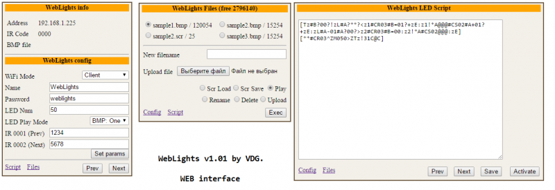

Это я и сделал, научив контроллер проигрывать BMP файлы. А уж что вы в них нарисуете - то и увидите. Получившиеся эффекты ограничены только вашим воображением!
Файлы грузятся в гирлянду через WiFi с телефона или компа:
Например нарисуйте и загрузите такую картинку:
И получите вот такой эффект https://youtu.be/u_cQPMd6Xx8
