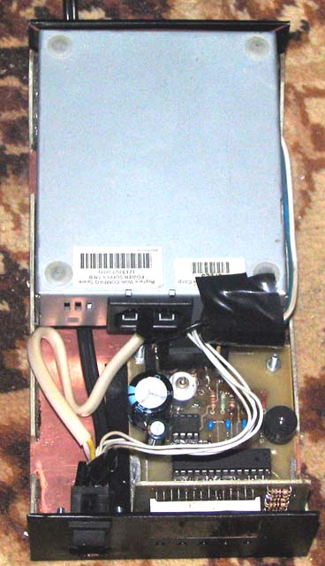

хотелось бы глянуть "развертнутое" (внутренняя компоновка) фото вашего варианта, и несколько слов про БП.

Фото внутренней компоновки прилагаю, компоновка определена размерами ИБП, я его использовал от какого-то старого системника (примерно 286 или даже ХТ). Корпус спаял из односторонне фольгированного текстолита, на углах косынки для жесткости, в них же, закрыв пустой корпус, сверлил сквозные отверстия, и к косынкам с внутренней стороны припаял гайки - тройки, ввернув в них для центровки болты. На внешних сторонах отверстия раззенковал под потайные шляпки болтов. Потом обклеил самоклеющейся пленкой - продается в стройматериалах в отделе Обои.
БП мой дает 18 вольт постоянки, по маркировке до 2-х ампер, такого питния хватает.

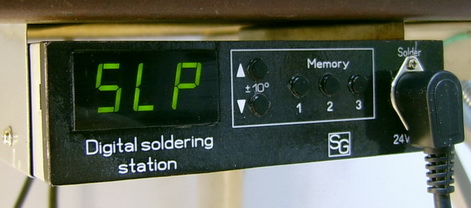

А вот мой вариант передней панели и внутренностей.
Как я уже говорил, все поместил в корпус от привода CDROMa.
Использовал блок питания от галогеновой лампы 12в 105Вт. Предварительно перемотав вторичную обмотку на 24в.
Комментарий к файлу: Передняя панель

Комментарий к файлу: Внутренности
S3600007_.jpg [39.98 KiB]
