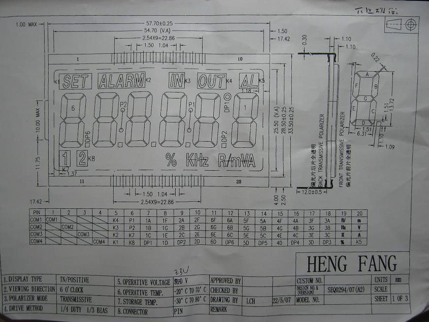

По поводу статьи О разработке приложений на PSoC-4 фирмы Cypress есть толпа вопросов.
Первый вопрос: не понятно, где берется компонент Button и Button_ISR. В исходной поставке я такого не вижу. Поиск по ключевому слову Buttos тоже не находит такой компонент.
Так, с этим моментом разобрался.. оказалось обычный input pin с галочкой прерывания.
Второй вопрос: Мне что-то не удаётся прицепить LCD дисплейчик с шестью семисегментными цифрами. Указал 4 общих 16 сегментных (всего у него 20 контактов). Пять "восьмёрок" позволяет добавить, а вот шестую - никакой реакции на нажатие "+" не имею. Даже сообщения об ошибке.
LCD_3_3V4COMLED.jpg [96.58 KiB]

Спасибо за интерес к статье!
В ДШ на LCD 7-seg Helper написано:
7 Segment Helper – This helper may be one to five digits in length
Если нужно больше цифр, задействуйте два Helper-а.
Компонента для обработчика прерывания называется Interrupt и находится в категории System. Ее следует соединить с компонентой пина, генерирующего прерывания. В проекте в статье я переименовал эти компоненты как Button и Button_ISR при конфигурировании.

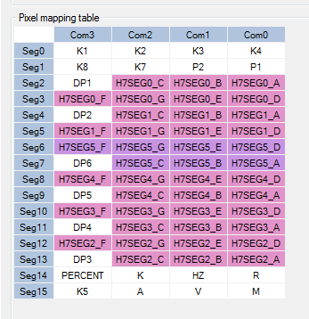

Мда, мне тоже где-то показалось про пять разрядов... Хотя странно, 14-ти и 16-ти сегментные позволяет сделать пока выводов хватает. Но я так понял, что этот хелпер сто лет не нужен, потому как в таблице можно просто запихать свои названия сегментов и будет порядок?
Еще волнует вопрос программирования. Пока что я балуюсь с Pioneer KIT - проблем с программированием нет, но если мне взбредет сделать, что-нибудь standalone, то чем шить? На ST-LINK/v2, так понимаю, надежды нет, хотя у него наружу торчат точно такие же сигналы. Думал взять CY8CKIT-043, но его на фарнеле, что-то нет. Зато есть "CY8CKIT-059 Development Board, Cortex-M3 , PSoC 5LP CPU, Snap-away Programmer/Debugger". Можно ли от него отломать левую часть и использовать для программирования отдельных кристаллов?
Есть еще куча вопросов, но я пока еще только пытаюсь осознать, что, где и как. Хотелось бы про ёмкостный сенсор понять - пример сделал - на плате работает, но если приложить 3мм оргстекло - не работает (хотя в микрочиповских аппнотах этот вариант рассматривался). Пока в непонятках про UDB блоки - как их использовать и проектировать. И разобраться, где аппаратное, где программное. А то сначала обрадовался увидев в компонентах RTC - причем крутой, с вычислением дня недели и переходом на летнее/зимнее время, но почитав подробнее на него даташит, я так понял, что это чисто программная конструкция.
LCD_seg.PNG [14.4 KiB]

Польза хелпера не в названиях пинов, а в его связи с API функциями, которые позволяют индицировать числа и другие символы на дисплее, например функция Write7SegNumber. Для этого системе нужно знать на какой ноге какой сегмент у каждой цифры. Могу лишь предположить, что ограничение на 16-битное число в этой функции из-за реализованного алгоритма перевода его в BCD. Если с самого начала заложиться на 32-битные, то будет медленнее и не нужно во многих случаях. Все это лишь предположение. Конечно, можно и проигнорировать все эти API с хелперами и самому с сегментами возиться.

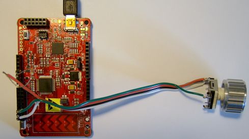

У меня CY8CKIT-042
С ёмкостными сенсорами, там фишка в том, что диэлектрическая проницаемость оргстекла гораздо выше чем у воздуха, поэтому не нужно иметь чувствительность в "несколько сантиметров". Во всяком случае я это вычитал в микрочиповской аппноте. Но так как я еще только пытаюсь работать с этими сенсорами, еще не пробовал менять настройки, использовал готовый xml, что прилагался к проекту. Хотя, может стекло было недостаточно плотно прижато?

Хочу, чтобы цифирки считались по порядку. Но никакого "движения" на экране не наблюдаю. Горят все сегменты, даже те, что я принудительно сказал "LCD_SEG_PIXEL_STATE_OFF".
p.s. update Что-то получилось изменив LCD mode на High Speed. Во всяком случае всё погасло, окромя DP2. (я пока подключил только верхний ряд контактов индикатора)
p.p.s. Сделал задуманное... Цифирки бегают. Оказывается страшно накосячил в этом 7segment helpere. По моим представлениям он страшно кривой. Почему левый симовол нулевой, в то время как во всех функциях нумерация идёт справа.
Потом, хотел взвыть, что отображение уж очень кривое - надо смотреть строго перпендикулярно. Но потом мне в голову вошла мысль, что я на плате не вижу регулятора напряже... О. блин - оно питается от 5 вольт.
Ну и резюме - хотите потрахаться - берите кит за 4$. Хотите нормально поковыряться - надо брать киты по-дороже. С нормальным программатором. Первая проблема - надо всё-время помнить о бутлоадере. Вторая, чтобы поменять программу, надо выткнуть плату, нажать кнопку и воткнуть обратно. Если у вас был запущен (а я его так и держал) Bootloader Host (это чем заливать прошивку), то он пока вы перетыкаете плату теряет COM-порт (вы же его только что выткнули!) и перескакивает на другой (у меня встроенный COM1). Потом вам нужно ждать пока винда появит нововоткнутое устройство, потом пока Bootloader Host тоже пронюхает, что появился еще один порт, пока вы ткнёте, чтобы переключиться на правильный порт... Единственная радость - загрузка происходит быстро. Даже 32килобайта на скорости 115200 пролетают быстро.
p.p.p.s. И всё же не понимаю про эти "пять" разрядов. Включил полностью индикатор - считать начинает с 60000 (плевать он хотел на инициализацию при объявлении). Думал, досчитает до 65535 и начнет с нуля, дык нет - считает дальше - уже 66000. Хотя, может моя вина, что счетчик я объявил 32-х разрядным, а алгоритм перевода в BCD что насчитает, то и показывает.

Насчет LCD хелпера согласен - странно, что нумерация цифр в конфигураторе и API произведена в разных направлениях. Я им на это указывал в емайле. Можете тоже указать. Чем больше голосов от пользователей они получат, тем может быстрее что-то изменится. При таком объёме всяких блоков мне странно было-бы если всё было без заморочек.

Насчет игнора инициализации - моя плюха - перепутаны сегменты были и 0 отображался как 6. Но.. Сейчас исправил и прописал начальное значение, чтобы не ждать сутки:
:dont_know: Явная семнадцатибитность.

Не смог побороть любопытство и попробовал подсоединить мой старый энкодер (эта модель уже снята с производства) к плате Pioneer-042 на PSoC 4245 с аппаратным не-PWM декодером без фильтра.
В программе светик на плате вспыхивает при каждом шаге. Сколько не крутил энкодер, не увидел не одного пропущенного шага. Может потому, что энкодер оптический(?) В любом случае, механических для проверки у меня нет.

Со светиком можно ничего не увидеть. Я вывожу счетчик и чаще вижу проскок нескольких значений, чем потерю шага. Так же, просто "качая" энкодер: щелчок вперед, щелчок назад - счетчик вылетает за пределы начальных значений. При этом еще вывел на светодиод
Код:
if (QuadDec_GetEvents() == QuadDec_INVALID_IN) LED_Blue_Write(1);
- светодиод не зажигается. И да, у меня энкодеры сплошь механические.
