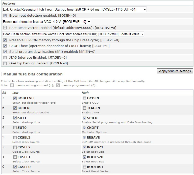

Из схемы необходимо просто убрать элементы VD2 и R10. В прошивке включен внутренний источник опорного напряжения который НАМНОГО превосходит TL431.
Вот правильные фузы:
Fuse.jpg [156.65 KiB]

По напряжению может и стабильный, но у 4 из 5 идет возбуд, если брать 431 от разных производителей. У одного человека, который собирал эту схему, нормально заработал только 1 из 10. Он уже хотел схему просто выбросить, как вдруг завелось. Тогда переключили на встроенный ИОН, все работало стабильно. Питание на 431 по плате заводится уже стабилизированное и перефильтрованное танталлом, дросселем, керамикой, сам 431 шунтирован керамикой. Вот что не хватало ? Почему из жмени работает только один ?
Иван Сусанин - первый полупроводник :solder:
