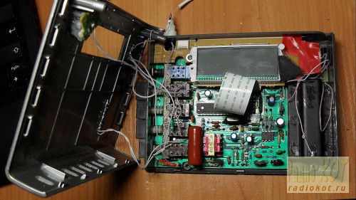

Тема к статье "Прибор для измерения R,L,C и ESR. hxRLCMeter".

Опечатка:
11. Подключаем калибровочное сопротивление 0.05 Ом (два резистора 0.1 параллельно), в терминале посылаем символы “c”, “a”. Таким образом прибор запоминает калибровочные значения для сопротивления 0.1 Ом в EEPROM.
Должно быть: ...запоминает калибровочные значения для сопротивления 0.05 Ом в EEPROM.

Хотелось бы прошивку под индикатор 16х2
 Заголовок сообщения: Re: Прибор для измерения R,L,C и ESR. hxRLCMeter
СообщениеДобавлено: Пт май 24, 2013 16:47:49
Рейтинг сообщений: 28
Зарегистрирован: Вт окт 25, 2011 17:39:42
Сообщений: 160
Откуда: Киев
Поскольку разрабатывал прибор самостоятельно - то делал так, чтобы максимально использовать имеющиеся детали. Чтобы другие могли повторить - подробно расписал принцип действия и даю полные исходники.
Практически там нужно переписать только:
void LCD_WhiteSpace( uint8_t _pos );
void LCD_Digit( uint8_t _pos, uint8_t _value );
остальное не обязательно. Всё на C, никаких сложностей.
Если у вас нет опыта программирования - есть смысл обратить внимание на аналогичные разработки на распространённых деталях.

Меня тоже заинтересовал прибор, но проблема индикатор. Если автор пишет "переписать 2 процедуры" то неужели так трудно автору поправит прошивку под массовый индикатор.
СообщениеДобавлено: Сб июн 08, 2013 16:38:37
Сообщений: 160
Откуда: Киев
Ребята! Это моя первая статья, и я, честно говоря, не был готов к такой ситуации. Возможность слепого повторения в прибор не заложена изначально. Прошивку нужно компилировать самостоятельно, так как в неё нужно внести точные номиналы своих деталей. Для заливки прошивки нужен AVR программатор. Для настройки понадобится осциллограф и RS232-TTL кабель.
Дисплей я, пожалуй, себе закажу HD44780 16x2. Интересно самому разобраться, а потом может где-то применю. Как приедет, сделаю под него прошивку и проверю на макетке.

К нам приехал, к нам приехал, индикатор HD44780 недорогой! ( Из Китая ).
Итак, если после прочтения всех ссылок вы всё ещё полны решимости повторить именно этот прибор :), тогда делаем SPI адаптер для HD44780 по этой статье:
http://www.rlocman.ru/shem/schematics.html?di=67315
Схема используется без изменений.
Печатная плата может выглядеть так:
На переходник подаётся питание 5В с основной платы (например, с конденсатора С20). К пинам Data,Clock, E подключаются сигналы LCD_DATA, LCD_CLOCK, LCD_CS с основной платы соответственно (минусы диодов D1-D3). Диоды D1-D3 и резисторы R8-R12 на основной плате можно не впаивать.
