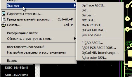

Скажите пожалуйста, кто нить рисовал плату в .lay, можно и под smd корпус.
 Заголовок сообщения: Re: Простой барометр/термометр на МК
СообщениеДобавлено: Сб окт 15, 2011 11:54:31
Зарегистрирован: Вт окт 27, 2009 22:39:19
Сообщений: 672
Может из diptrace во что-нить экспортнуть?
tmp.jpg [29.88 KiB]
— Не говорите мне что делать и я не скажу куда Вам идти...
СообщениеДобавлено: Сб окт 15, 2011 12:01:04
Карма: 16
Рейтинг сообщений: 151
Сообщений: 1504
Откуда: ХМАО Югра Белоярский
Может для кого то и проще, я для себя довел до совершенства свой метод делать двухсторонние платы из layout, разбираться в чем то новом уже не охота. Платы получаются всегда с первого раза, выход брака столь ничтожен что не берется в расчет.
СообщениеДобавлено: Сб окт 15, 2011 12:07:41
Сообщений: 672
я имел в виду: сделать в diptrace экспорт с целью последующего импорта Вами в layout.
И на картинке показал в какие форматы умеет экспортировать diptrace. А какие форматы для импорта поддерживает layout я не знаю...
