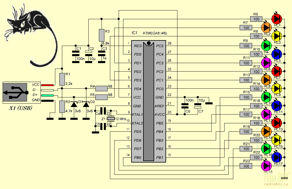

http://radiokot.ru/circuit/light/run/61/
Всем доброго времени суток. Первое C4 иC5 http://radiokot.ru/circuit/light/run/61/07.gif идут по емкости в nF pF uF/Второе можноли заменить кварц 12Mgh на 10Mgh

C4 и C5 в пикофарадах.
10 МГц нельзя.

а 16mgh или как нибить смудрить?

http://lightportal.at.ua/publ/kombiniro ... /11-1-0-64
в последней версии (4.02 от 29.12.2012) есть поддержка 12 МГц и 15 МГц, а в версии Bluetooth ещё больше ....

Может дохлая флешка завалялась, там может быть, если уж не совсем мелкая.

поставил на 15mgh . А кто может проконсультировать по прошиванию

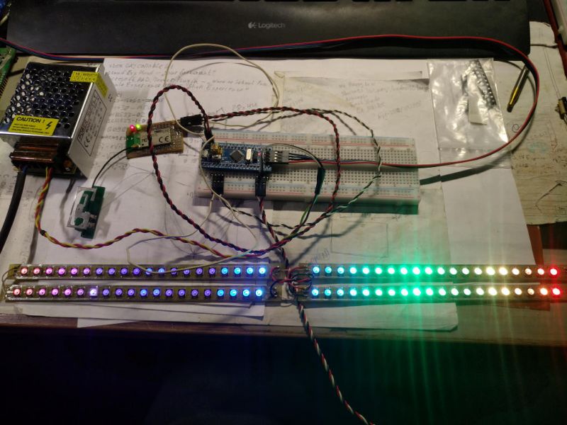

драсте, уважаемые.
а можно ведь и вот так - на синей пилюле и WS2812B, через USB-COM на самой пилюле или UART от блюпупа:
...благо, посыл от программы в COM-порт представляет собой '0xFF - пауза - 18_байт_яркость_каналов - пауза - 0x00'
однако, ссылка на оригинал статьи мертва.
в связи с чем вопрос: не осталось ли у кого исходников программы для компа?
при том, что оно, в принципе, работает, в ней есть несколько весьма противных багов. да и формат пакета стоило бы улучшить...
