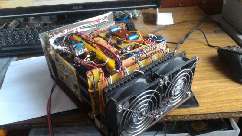

Добрый вечер КОТЫ и КОТОФЕИ я новичек в вашей теме. Паяю давно не кто не жаловался, пал взгляд на данный ЛБ хотя у меня их 3 но хочеться чето новенькова. Спасибо Автору ОГРОМНОЕ за данную разработку. Прочтав всю ветку особо вопросов не возникло. Хотя на грабли всетаки наступил прошил с внешним ИОН на фото видно. Так вот гдето здесь у вас читал про LCD так я прикололся на таксофонном дисплее он большого размера выгледит серьезно. Но есть один минус подсветка не кокая. Приходиться лепить самому. http://img.radiokot.ru/files/124113/1a6974iyui.JPG
