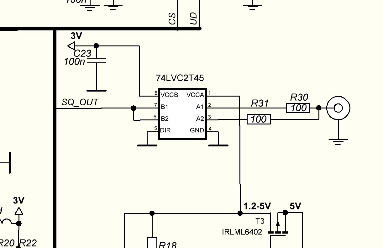

А будет ли работоспособна схема если в первый вариант поставить буфер 74LVC2T45 ?

Да. Буфер 74LVC1T45 содержит в себе один порт ,соответственно 74LVC2T45 - два порта из восьми в 74LVC8T245. Так как буфер двунаправленный, то есть он не имеет чётко выраженного входа\выхода, то можно выходы А и В менять местами для удобства разводки. ОУ AD8092 аналог AD8052. ОУ МСР6001 можно заменить любым ОУ с Rail-to-Rail. Линейный стабилизатор можно применить любой 3 - 3.3 В..

Вот так заменять?. Вместо XC6206P332 можно любой стабик на 3.3\3В поставить?
И почему к выходам А Б подведено по две линии? там же внутри один контакт, куда второй подпаян?
