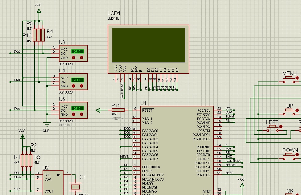

Уменя не большая прозьба к автору этих часов можно сделать третий дачик DS18B20 чтобы термостат отдельно работал.
Добавил третий датчик. Теперь по двум первым показывает температуру, по третьему работает термостат.
Проверяйте, тестируйте.
Схема с изменениями.jpg [243.19 KiB]
main.hex [36.58 KiB]

Volodia писал(а):
Здравствуй Alexander H второй раз еще не прошивал но протеус который ты выложил у меня тоже не работает,протеус с двумя датчиками работает и сама прошивка с двумя датчиками работает.
Может где то ошибка посмотри.
Выкладываю еще раз, проверил все работает.
Clock 3xds18b20.rar [32.38 KiB]
