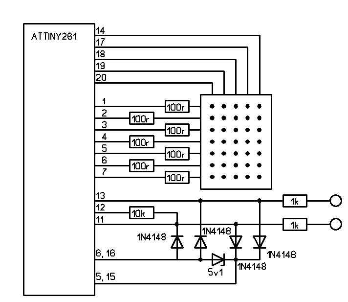

тема создана для вопросов по умному тестеру.

Нельзя ли хотя бы схему выложить в виде картинки или pdf ?
Далеко не все пользуются разным г протеусом и спринт лайоутом

на сайте есть схема в картинке. скрин с протеуса. обычная картинка.

Извините, не обратил внимания - отвлекли расплывчатые фото самого тестера, сделанные, видимо, телефоном

сделаны плохим цифровиком. схема тоже плывет. завтра нарисую нормальную.

Сама идея рисовать диод на индикаторе довольно оригинальна.
А вот практическая полезность подобного прибора вызывает сомнения. Разве что интересен как учебный проект, тут и динамическая индикация, и простота, и красиво :)

изначально я разработал этот прибор с целью быстрой предварительной прозвонки радиодеталей и элементов схем. конечно это все можно и обычным тестером, но тут ничего переключать не надо. подключил диод - нарисовлся диод. подключил напряжение - нарисовалась полярность. и т.д.
в дальнейшем возможно будет задействован АЦП, но пока горит второй мой проект - 3D-RGB-елочка
как и обещал. схема в JPEG
