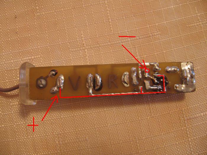

Схему собрал по новой. При подаче питания 3v пальчиковые батарейки светодиод сразу светится, хотя должен светиться при замыкании щупов. Светит слабо. Диод у меня сразу и стоял 1n4007, резюк 115 (я поставил на 100 Ом) на эмиттер и на ногу красного светодиода, кстати по схеме они и вправду нарисованы не в ту сторону. Диод 1n4007 перевернул в другую сторону светит все равно. Светодиод загорается почему то когда плюсовой провод с платы к минусу у батарейки а минусовой к плюсу. А если как по схеме то в обще не горит. Может питание не туда подаю.
Собрал другую схему (рис 1) такая же история. светодиод светит без замыкания щупов. Но зато светит ярко. Резюк R4 пока не ставил. Транзисторы как по схеме. Конденсатор тоже не ставил. Не пойму пересмотрел , все вроде правильно. На этой схеме диод показан в другую сторону чем в той, Так где не правильно? Что я делаю не правильно не пойму, главно обе схемы а не исправность одна. Мне бы с первой разобраться .
О работе схемы (рис1):
Прибор представляет собой усилитель постоянного тока на транзисторах VT1, VT2. Для ограничения базовых токов транзисторов в их базы включены резисторы R1, R3. Для исключения возможной ложной индикации от внешних наводок в схеме имеется конденсатор С1, который создает цепь отрицательной обратной связи по переменному току. Резистор R4 в цепи базы VT2 служит для установки необходимого предела измерений сопротивлений, а резистор R2 ограничивает ток при работе пробника в цепях переменного и постоянного тока.В исходном состоянии транзисторы крыты и светодиод НL1 не светится. Он зажигается, если щупы прибора соединить вместе или подключить к исправной электрической цепи сопротивлением не более 500 кОм. Яркость свечения светодиода НL1 зависит от сопротивления проверяемой цепи, чем оно больше, тем меньше его яркость.
1.jpg [23.07 KiB]

проверяйте транзисторы. распиновку и на предмет жизни.
в первой схеме только диоды неправильно стоят. батарейка там правильно. и первый транзистор никак не сможет сам открыться, если конечно его в микроволновку не совать и под линии электропередач...

Блин ее кто нибудь собирал в обще, складываются впечатления, что только у автора и заработало. Заменил транзюки 3 раз уже меняю толку ноль. Почему транзюк VT1 открывается не пойму. Сделал все как на фото там уж и проверять то не че, а все равно не замыкая щупов светит. Может я не правильно все таки питание от пальчиковых батареек подаю.
03.jpg [63.43 KiB]

мммда, что-то или вы , или автор намутили нездоровое. VT1 без тока базы не должен открываться. откуда у вас там ток появился - я не знаю. проверьте распиновку и отсутсвие флюса, особенно если он не дай бог кислотный. ну и попробуйте сделать такую же печатку как у автора и распаять так же как на фотке. или же срисуйте схему с печатки.

LINKS_234 и не говори :)) . Не серьезно мужики собрал вчера по новой танзюки с буквой Г поставил, попробую сопративление завтра заменить на 150 Ом, да и в обще все заменить.
Rax интересно на каких батарейках ты собрал как у автора или пальчиковых. Я понимаю что без разницы какие батарейки. Но я сделал все как у автора на фото, печатную плату скачал. Кстати резюк на 115 я вобще отпаивал и все равно горит. Получается что дело не в бобине :)) (шутка). Посмотрите пожалуйста еще раз может я всетаки не туда подаю + и -. Я просто припаял к этим точкам провода и к батарейкам. Почему то без резюка горит а он по идее как я понимаю соединяет два транзистора между собой.
03.jpg [63.43 KiB]

питание правильное. проверьте что на базе VT1 творится хотя бы мультиметром. светодиоды на схеме надо развернуть, и попробуйте базу подвесить через 200-300 кОм на эммитер. возможно всёже помехи ловит.
есть вопросы ? чего-то не знаешь ? прежде всего смотри это
 Заголовок сообщения: Re: Прозвонка- индикатор.
СообщениеДобавлено: Чт май 06, 2010 12:25:34
Зарегистрирован: Вт апр 13, 2010 18:27:30
Сообщений: 57
Мультиметром замерю завтра, батарейка сдохла. Светодиоды в том то и дело что, если разворачиваешь вобще ни как не светят, не с замкнутыми щупами и с замкнутыми. Это как и должно быть. Плюс идет не резюк 120 и на плюс светодиода и на колектор. Соответственно я провод подношу к плюсовой клеме батарейки. Зеленый не светит не с щупами и без щупов, ставлю светодиод как на схеме то есть плюс на минус светодиода и подношу к минусовой клеме батарейки, а минусовой где резюк 2.0К на плюс, тогда слабо светит без щупов. Получается, что резюки R39 и R120 роли вобще не играют потомучто светит без них. Значит в чем то в другом.
