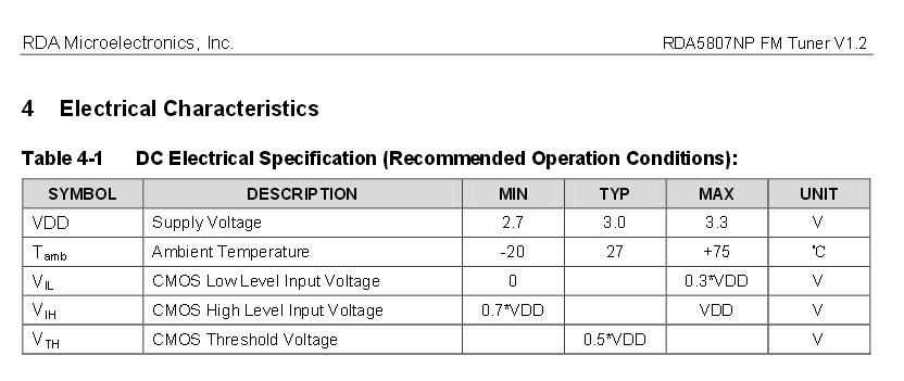

Зачем нужен стабилизатор напряжения 3,3 В для RDA5807FP, если в даташите указан встроенный LDO с диапазоном питания 2,7...5,5 В?
Не проще ли питать весь приемник напрямую от литиевого аккумулятора 3,7 В?

Откуда у Вас такая информация??!

Черт!
Запутался в буквах. Для RDA5807FP действительно 2,7...3,3 В :(. А я даташит оказывается смотрел для RDA5807SP в корпусе SOP16.
И при этом максимальное напряжение на шине Vdd+0.3V, то есть 3,6 В.
А то думаю зачем стабилизатор лепят...
