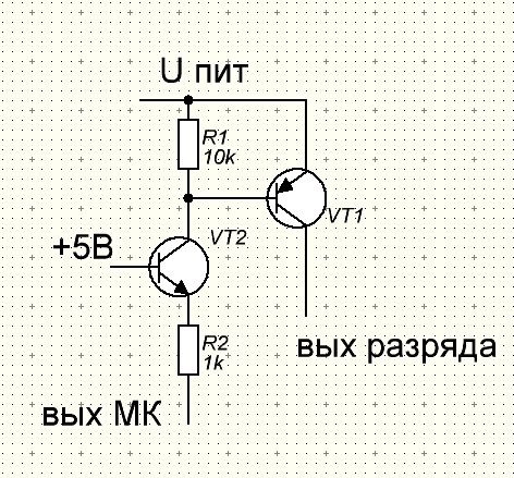

Ключи Р канальные, стабилитроны смещают уровень напряжения. При 0 на выходе+3,6 = 3,6 - разница между 7,5В и 3,6 = =3,9 - более, чем достаточно для мелкого мосфета, например АО3401, для открытия, ток течет через резистор между затвором и истоком создавая такое падение напряжения. При 1 на выходе 5+3,6 =8,6, больше, чем напряжение питания, ток через стабилитрон не течет, ключ закрыт. Переделки прошивки не требуется.
Схема прекрасно подходит для управления двухдиодными индикаторами 1-1,8" с падением порядка 3-3,4В на диод. При большим кол-ве диодов и большем падении лучше использовать схему на двух транзисторах, с ОБ нпн и пнп ключе, ей можно хоть синими 5" индикаторами с 10 диодами на сегмент и питанием больше 30В управлять.

Martin76, Спасибо, теперь понятно. Смутил n канальный транзистор на схеме. Я изначально хотел сделать именно на двух транзисторах ключи питания анодов и на сегменты добавить ключи. И тогда можно ставить любые индикаторы. Но как это сделать в данном случае я не знаю. Стандартные схемы здесь не подходят без изменения прошивки. Искал литературу в интернете, не нашел подробных ответов на свои вопросы. Вы хороший специалист. Можете нарисовать как это будет выглядеть? Возможно вы уже применяли такого типа ключи. Можно полностью на биполярных или биполярный+полевой. Если не затруднит конечно. Я делаю уже 3ю версию платы, будет радиодатчик обязательно. Вот с ключами ума не хватает, надо напряжение индикаторов поднимать обязательно, 5в это не дело для больших часов.

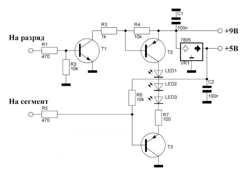

Там вообще то Р канальный, у N стрелочка внутрь направлена.
Вот схема, упомянутая выше, управление нулем с преобразованием уровней. По моим наблюдениям купить большие индикаторы с ОА намного проще, чем с ОК,

Martin76, Благодарю вас, я начинающий, не судите строго. Что то тяжело индикация мне дается. Но понимание приходит понемногу. С разрядами понял, ставим эту схему, питание подаётся на разряд когда на входе схемы 0, когда 1 транзистор закрыт. А на сегменты здесь не надо никаких ключей? Индикаторы с ОА. Имеется ввиду не надо нижние порты усиливать транзисторами? Получается ток проходит через светодиоды и втекает в порты на которых лог 0. С током ясно, он не будет более 20ма, т.к устанавливаются резисторы. С напряжением не ясно, если мы допустим на разряд подаем +12в, сегмент состоит из 4х красных светодиодов, получаем падение напряжения 8в, остаток 4в, эти 4 вольта уходят в порт ввода вывода с лог 0. Т.е не совсем понятно какое напряжение допустимо? Если запитать от 10в двухдиодный сегмент, учесть падение 3,6-4в остаток около 6в уходит в контроллер

Martin76, Вот что я имею ввиду. Именно эта схема для разрядов сюда не подойдет, т.к управляется плюсом, но на сегменты ключик подходящий стоит. Надо ли в наших часах подобный ключ делать на сегменты? А в разряды поставить вашу схему "5 в 12" Изображение

Если ток разряда не превысит 20-30мА, то можно напрямую с МК подавать, если нужно больше, то можно простой эмиттерный пнп повторитель поставить, в базу ставить резистор не обязательно, ток базы не превысит тока коллектора деленного на коэффициент передачи ( у современных транзисторов он обычно не менее 100), а ток коллектора ограничен резистором. Подтяжка к +5 тоже не нужна.
