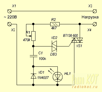

http://radiokot.ru/circuit/power/converter/37/
Я эту схему собирал еще году в 1986 на советских деталях. Симистор КУ208Г, динистор КН102. Кстати тогда динисторы были огромнейшим дефицитом и был предложен аналог динистора если память не изменяет на КТ604 (или КТ630) не помню уже Может кто вспомнит и выложит. Схема работала отлично - запустилась сразу

Схема классическая фазоимпульсная. Хотя она неплохо себя зарекомендовала, применять её с мощной нагрузкой нежелательно из-за высокого уровня создаваемых помех и искажений, вносимых в сетевое напряжение. Аналог динистора можно собрать практически на любых транзисторах, главное, чтобы они выдерживали достаточный импульсный ток. В случае симметричного динистора (диака), как в рассмотренном варианте, аналогом может служить симистор с двуханодным стабилитроном в цепи управления. Современный подход - интегральные аналоги диаков - микросхемы КР1125КПЗ.
Если интересуют схемы беспомеховой регулировки мощности, несколько простых вариантов есть на моём сайте (глава 2 книги).

Кстати, а светодиодик почему не светится? (в собраном устройстве)

Зарядный ток конденсатора C1 мал или светодиод уже сгорел. Можно попробовать вместо диода VD1 включить диодный мост, а в диагональ моста - светодиод HL1 (чтобы он работал оба полупериода).
Вообще, схема сыровата. Например, диак DB3 имеет номинальное напряжение открывания 32 В. Во-первых, это довольно много для регулятора. Во-вторых, в момент открывания диака практически ничем не ограниченный импульс тока разряжающегося конденсатора C1 ударяет по диоду (светодиоду) и управляющему электроду симистора. У симистора допустимое импульсное напряжение управления наверняка меньше 32 В. Нужно последовательно с диаком включить резистор ом на 300. Тогда ёмкость конденсатора C1 можно будет поднять раза в 2, чтобы увереннее светился светодиод и открывался симистор. Но и в этом случае не факт, что светодиод проживёт долго в таком импульсном режиме.

Доброго всем времени суток! :) Я сейчас собираю регулятор мощности для паяльника вот по этой схеме:
http://radiokot.ru/circuit/power/converter/37/. Симистор использую BT136-600D, остальные детали точно такие же, как и на схеме. Возник вопрос: как вы думаете, стоит ли поставить последовательно с динистором DB3 резистор (на 300 Ом), для ограничения тока через динистор (т.к. если не ошибаюсь, на управляющей ножке симистора максимальный ток - 100 мА)?
Заранее большое спасибо!

Если быть точным, то DB3 - "плохой" динистор, работать-то работает, но он открывается не до 1-2 В, а до 20 !!! Таким образом перепад напряжения при его открытии только порядка 12 В, а не 32 ( по даташиту не менее 5 ). Я обычно ставлю в цепь DB3 несколько десятков Ом...Управляющий электрод тиристора-тринистора тоже тоже притягиваю к "катоду" (R около 1-2 кОм ).

Enman, странно. Либо что-то в схеме не так, либо действительно диак неправильно работает. Поставьте наш КН102 с буквами А, Б или В (в зависимости от напряжения). Эти железно работают! Только они на переменный ток не рассчитаны, т.к. несимметричные.

Скажите пожалуйста, а что может служить причиной такого эффекта? У меня при повороте ручки потенциометра регулирование происходит только в самом конце диапазона, ход ручки примерно 1-2 мм? А так лампа горит в полный накал. И ещё увеличение сопротивления потенциометра при регулировании должно увеличивать мощность отдаваемую в нагрузку или наоборот уменьшать?

Увеличение сопротивления увеличивает время зарядки конденсатора до порогового 32 В, значит, симистор открывается позже, и меньше электроэнергии поступает в нагрузку, мощность на нагрузке уменьшается.
А по поводу твоей непонятной регулировки похоже, что у тебя просто оборвана цепь конденсатора 0,1 мкФ или он неисправен. Или пробит DB3. И получается, что симистор всегда открывается в начале полуволны без задержки, а только, когда при 470 к ему не хватает тока в управляющий электрод, тогда он закрывается.

По поводу DB3. Он отличается от микросхем КР1125КП3, во-первых, напряжением открывания; во-вторых, отсутствием токоограничивающего резистора. В комментариях к схеме в начале темы я как раз говорил о необходимости добавить этот резистор.
