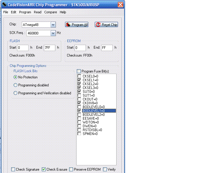

Повторил схему регулятора для паяльника вот отсюда http://radiokot.ru/circuit/power/converter/32/
Применил МК Atmega48.
Собрал, запустил, кнопки реагируют, индикатор отображает значения согласно описания автора, вот только после установки определенной мощности по шкале от 0 до 100% через несколько секунд появляется сообщение «noC» - НЕТ синхроимпульсов.
Автор указал fuse для Pony, AtMega48 тактируется от внутреннего RC генератора 1Мег, есть подозрение, что это не так. Прошу помощи подсказать, как выставить фузы в CodeVision для тактирования AtMega48 от внутреннего RC генератора 1Мег ? Вложил свой скрин, посмотрите, сверял с таблицей фузов. Если не так, покажите как?

галка CKSEL0
чисто CKSEL1
галка CKSEL2
галка CKSEL3

Спасибо, все таки получается как у Пони, хотя многие утверждают, что должно быть наоборот.

если в AtMega48 не трогать фусы вообще, то как раз и получится внутренний RC 1MHz, они с такими установками идут с завода.

Я когда собрал эту схему, фузы трогать не стал. Включил, работает так же, как и описывал в первом посте. А вообще есть здесь люди, кто собирал данный девайс? Заработала схема? Симистор ТС106 я заменил на ВТ139. Сегодня перечитал фузы, прошивку, все ОК, а регулятор работать не хочет, нет синхроимпульсов. В Протеусе как ни странно работает, в железе пока не хочет. Может автор отзовется?

Блин, на транзисторе споткнулся, даже не подумал. :dont_know: Не тот запаял. Девайс побежден! Все работает, можно повторять. :)
