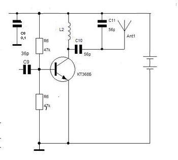

Сэр Мурр писал(а):
Конечно, можно было бы упростить схему, не используя трансформаторных связей
В простейших устройствах, например жуках так часто и делают как на картинке.
Здесь просто связи не индуктивные, а емкостные.

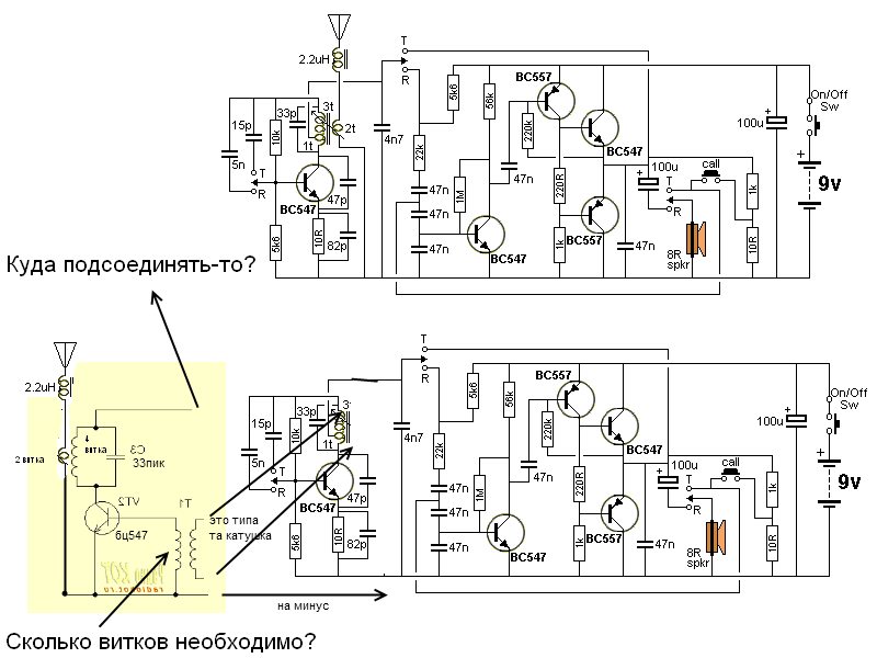

Нужны УМВЧ для трансиверов. Подскажите, правильно ли я обмозговал все это дело?
И куда цеплять верхний проводник?

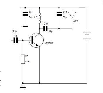

viewtopic.php?p=418471#p418471
Для АМ на базу УМ нужно подать небольшое смещение.

Я слаб в теории и ничего не понял.
Вы предлагаете мне добавить эту Изображение схему к оригинальной?
Кстати да, трансиверы вроде AM.

Как усовершенствовать оригинальную схему? Что куда должно подсоединяться?
Умение и желание паять-настраивать есть, а вот в теории нету времени познавать че-то там какое-то смещение... В этом я человек дела. Намалевал бы мне кто схемку, а то объяснять мне — это надолго, я был бы признателен. Соберу с удовольствием и отпишусь!

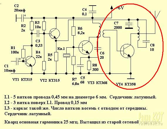

1) Подскажите, куда подключаются контакты, идущие сверху и снизу по рисунку, и уходящие влево, за его пределы.
2) Левая по рисунку катушка трансформатора Т1 - это сигнал, который нужно усилить. Т.е. это сигнал от генератора ВЧ. Но ведь на генераторе катушка уже используется в трансформаторе для управления базой транзистора (http://radiokot.ru/start/analog/basics/14/). Поясните пожалуйста новоиспеченному котейке, куда всё-так эта катушка подключена =\

Нужно почитать эту тему.
viewtopic.php?p=52124#p52124
Там написано как нужно относиться к схемам из обучалки и сказано, что схемы там упрощены и их не нужно паять.
Они там только в учебных целях и в них не хватает некоторых элементов.
В той же теме даны практические схемы и ссылки по вопросу подключения УМ к генератору ВЧ, а так же про модуляцию.
Вот здесь еще можно посмотреть как подобный усилитель подключается.
http://radiokot.ru/konkurs/54/
