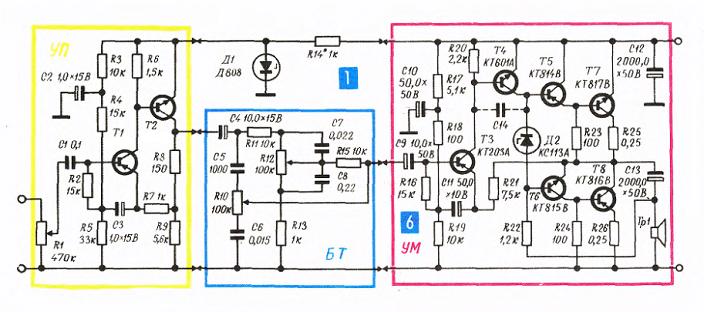

Делали подобные 30 лет назад.
Что удивительно, все работало. :)
УМ обведен красным.

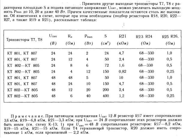

Транзисторы выбирать исходя от нужной мощности.

Замечено несоответствие номиналов резисторов относительно схемы, так R23 в таблице => R22. Пары в таблице R24,R25 => R23,R24; R26,R27=> R25,R26. R27 попросту нет.

Все может быть.
Мог и напутать.
Лучше посмотреть в первоисточнике, хотя и там возможны описки.

Хотел бы поинтересоваться у автора о характеристиках данного усилителя. Выходная мощность, чувствительность и т.д.
Это перелицовка усилителя фирмы Акай из катушечного магнитофона начала 70 годов. Выходная мощность была 2 х 6 Вт, частотка приблизительно 40 - 20 000 Гц, нелинейка приблизительно 0.5 %.
Усилитель имел хорошую повторяемость из советских деталях. Я его еще на КТ803 делал.

На какое сопротивление нагрузки рассчитан этот усилитель?

На 8 - 16 Ом.
Слава фирме AKAI за то, что в СССР появился унч на транзисторах.
Да в то время фирмы драли схемы друг у друга без всякого стеснения по кругу. И кто был действительно первым, только по патентам можно определить. Просто лично я эту схему срисовал с натуры - в смысле - с самого магнитофона. Редкий для Японии случай - схема магнитофона была приклеена изнутри корпуса. Весь стереомагнитофон был на 19 транзисторах !

Всё собралось удачно=)отлично работает) но возник вопрос по настройке , а именно половина питания)
Как я понял в соединение эмиттер с коллектором выходных транзисторов должно быть половина питания, у меня при напряжение 34 вольта в соединение всего 9 вольт.
Подскажите, какие резисторы отвечают за половину питания на выходных транзисторах ))

схема гавеная такая применялась во впемна П213-П217 и Мпнутых транзюкоф там был на зеле +
то что автор безрамотно певел ее на кремнезем с минусом на земле даже не удосужтфшись востановить потерявшуюся при этом волтодобавку (ПОС в цепи колектора 1 каскада) никто видимо не заметил...
а без ней верхний транзистор и близко к питанию не может подвести получается если выставить половину питания как тода писали полуцчим исползовани питания на 1\2..2/3 и для симетри придется выставлять режим по ослику по симетри ограничения синуса ....
в схмние viewtopic.php?p=1660939#p1660939 этой ошипки нет там волтодобавка есть... но нужен толка КРАСНЫЙ КВАДРАТ
в той схеме из заголофка настройка симетри ограничения делалась подбором 18к резистора без номера... но учти выставить там полпитания просто это нио чем верха синуса будут срезаны ! там нуден осел и генератор

и да таки на 4ома схема из статьи скоре всего будет всегда хрпеть даже на малой громкости ей минимум 8-12 подавай
