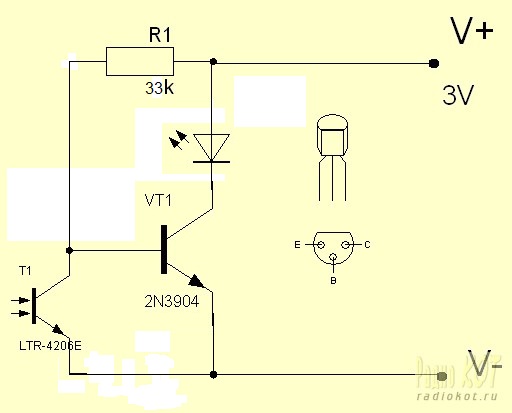

Уважаемые коты и кисоньки! http://radiokot.ru/cherdak/05/ Не получается собрать такой же из моих материалов.
резистор 10кОм подстраиваемый
фототранзистор (5кОм в свете, 10кОм в темноте, если длинный проводок принять за эмиттер и садить на землю. Иначе - больше)
bc547c транзистор
светодиод зеленый
Вроде с виду все собрал также, но диод горит всегда. Покручивал сопротивление - ничего не дало.
Что попробовать еще, чтобы схема заработала? И если сложно понять, то как работает схема? (ос по току, напряжение смещения...)
Ладно бы понял теорию, а у меня так и в Proteus не работает. Кстати, может у кого есть 5 минут смоделировать?

Поставь резистор 33кОм. По идее поможет.

Попробуй сделать вот так кстати:

Да заработало, надо было схему внимательнее повторять. Только я не совсем разобрался. Рассмотрим на конкретной задаче тогда. Нужно подключить по этой схеме 3.5В диоды с током 40мА, пусть 5 штук. Как в таком случае должна выглядеть схема?

Почти так же. Диоды подключите через резисторы (каждый через свой) ом на 10-50, параллельно друг другу. Батарейку поставьте любую вольт на 5, чтобы давала ваши 200 мА. Транзистор придется подобрать другой, чтобы выдерживал эти 200 мА и имел
высокий коэффициент усиления.
PS. Схема от просто КОТ выглядит поадекватнее, советую ее использовать, но поставить небольшой резистор последовательно диоду для защиты.

Пожалуйста, подскажите, а тут транзистор 2N3904 принципиален или подойдет другой npn? Например C945.
Собрал, чувствительность больно уж низкая, чтобы диод погас, надо прямо на транзистор светить и достаточно ярко. Как можно сделать какую то регулировку чувствительности, чтобы включалось когда действительно темно или сильно сумеречно?

R1 увеличивайте.

R1 уже до 300 КОм разогнал и ничего, все без изменений значительных )

Попробуйте схему от Просто КОТ viewtopic.php?p=1720904#p1720904

Именно по этой схеме и не получается к сожалению. Я уж и подстроечный резистор ставил
