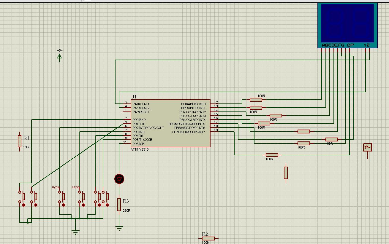

Привет любимые Коты. Есть такая схемка.. Микротаймер http://radiokot.ru/circuit/digital/home/113/. В протосе показывает абру кадабру. Но считает. Разобрался быстро с органами управления PD2 пуск, PD3 стоп, PD4 и PD5 больше меньше. только не понятно какие.. Вопрос для знатаков Как биты выстовлять в пони прог. И сами настройки в протосе 7. Схемка на самом деле очень нужная и классная. Только писал ну очень ленивый кот!

Да не пользуемся мы этой ерундой. Выкладывай скриншот схемы.
Автор:  Demon123456789 [ Пн янв 16, 2012 19:02:39 ]
Заголовок сообщения:  Re: Микротаймер от Автор: Verydeep (Сергей)
ploop писал(а):
Прилагаю фаил в протосе может кого подцепил..
Пожалуйста
Вот.JPG [195.67 KiB]

По работе схемы были устроены 3 глобальные ошибки. 1 сама индикация.. порты не верно расписаны. 2 не верно написано динамическая индикация. 3 после нажатии кнопки пуск, происходит запись текущего значения в eeprom, и запуск таймера. Если же во время работы таймера нажать ещё раз пуск, она снова запишет текущее показание в eeprom, это не правильно я считаю!
Работает схема так: после прошивки 1 запуск выводит свободно установившиеся значения eeprom, этот клюк переписать мне не удалось... нажав + несколько раз, а уже можно -. На этом абракадабра пропадает на всегда, и больше вы её не увидите.. В момент нажатия кнопок +\- меняется значения, в момент отпускание кнопки происходит запись значения в eeprom. После нажатия пуск включается таймер и нагрузка. Работает таймер пока не нажать стоп, либо не истечёт время. По нажатия стоп или по истечения времени таймер переходит в режим set (ожидания) перепрыгнув на то значение, которое было записано eeprom.. Если во время работы таймера, нажимать много раз пуск, таймер не реагирует на это никак.. Далее момент: если во время работы нажать + или -, то таймер остановится отключит нагрузку и будит менять значения в большею или меньшею сторону (смотря на какую кнопку нажали) с того места "времени" которое было показано при нажатии. Далее, по деталькам резистор 100K подобрать самим, транзисторы любые, я брала в smd Nf2, что то вроде кт315. Хочу объявить особую благодарность единственному Коту, с большой буквы: KorotkevichVO который действительно.. эту схему собрал и всё мне подробно объяснил..
