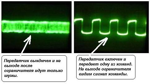

Макеты ваши жутковато выглядят. Но это не суть. Я что то не пойму осциллограмму, которая находится слева после слов "Базовый блок прежний, только после него вместо усилителя и триггера Шмита пришлось поставить усилитель-ограничитель, т.к. случались ложные срабатывания когда передатчик расположен близко от приемника. Было одновременное срабатывание двух соседних каналов. Когда поставил ограничитель и ограничил величину сигнала поступающих на фильтры, этот дефект пропал.". На шум не похоже, но и на команду тоже.

А что там непонятного?
На одной картинке шумы после ограничителя при выключенном передатчике, а на другой передатчик посылает команду и видна команда тоже после ограничителя.
Само собой при включении передатчика шумы у сверхрегенератора пропадают и видна только команда которую посылает передатчик.
Да уж больно ровный шум, амплитуда вообще не скачет, странно.
Дурака учить, что мертвого лечить
Вы читать умеете? :)
И в статье написано и я Вам написал.
Поэтому амплитуда и не скачет.
А вот в статье написано.
Вы же сами это цитировали. :cry:
Вы знаете как работает двухсторонний амплитудный ограничитель?
Там же все нарисовано и разжевано.
На вход ограничителя поступают такие шумы.
После ограничителя они выглядят естесственно так.
Т.е. обрезанные сверху и с низу.
