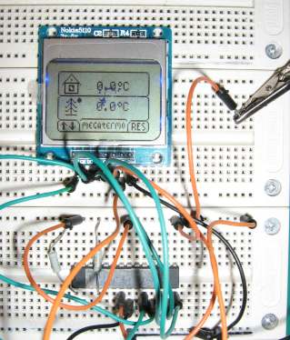

Собрал термометр, первую версию, на китайском дисплее NOKIA 5110 и контроллере в DIP корпусе на 28 выводов, запустился с первого включения.
Дисплей в китайском-интернет магазине стоит полтора доллара, запаять его очень легко, при желании можно установить на разьем.
