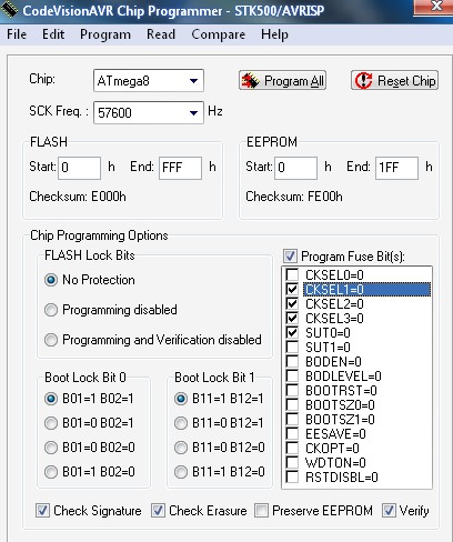

Уважаемый автор! Подскажите как будут выглядеть фюз биты в код вижене. Заранее спасибо!
Если микроконтроллер новый, то оставляем как есть. Иначе:
fuse.jpg [70.47 KiB]
