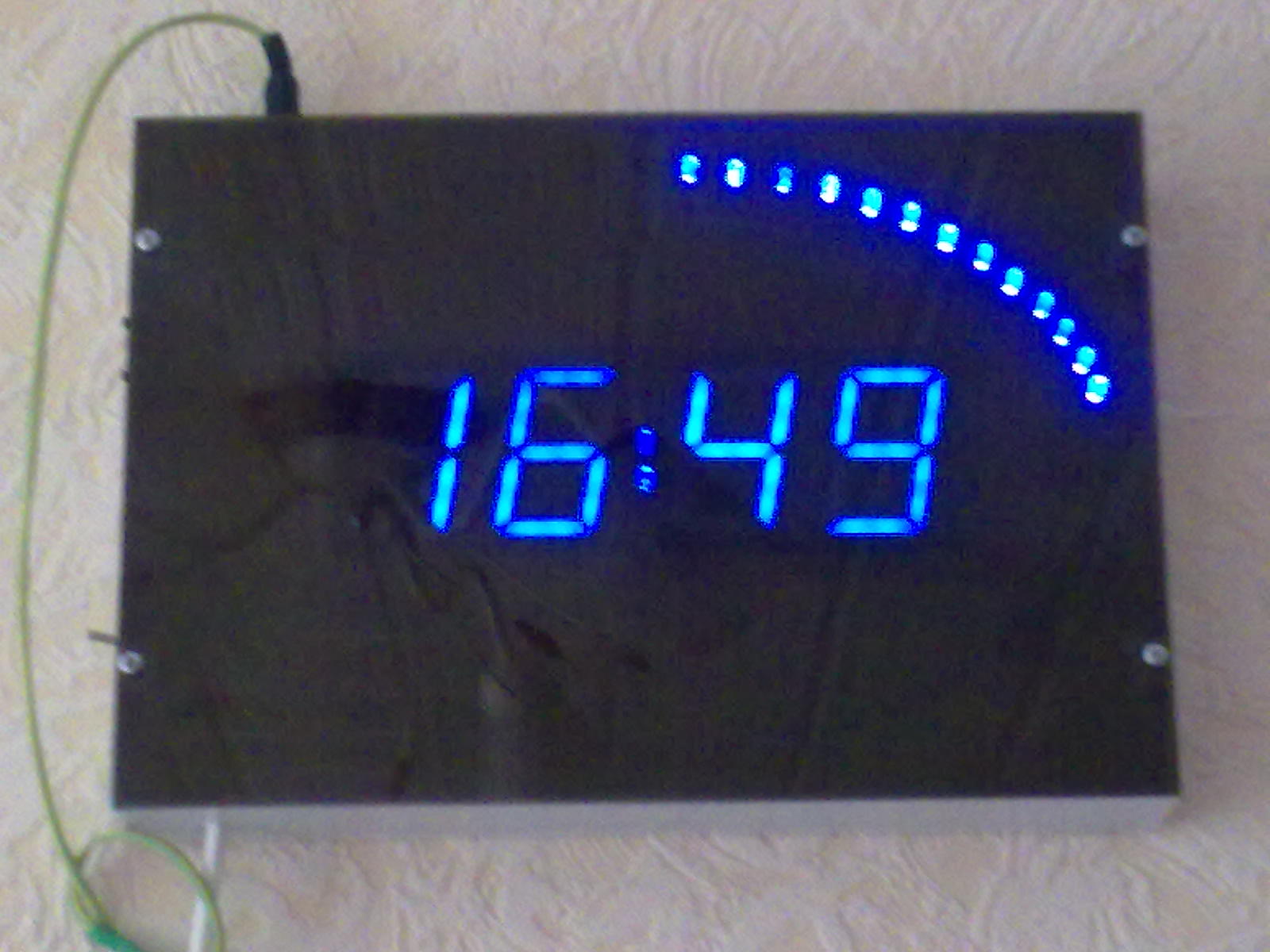

Собрал версию Orbit Segment, правда переделал в настенный вариант. Заработало сразу. Большое спасибо. НО! Большая необходимость в кнопке "Коррекция" для установки точного времени.
Действительно, для изменения минут пролистывать почти 100лет! Большая просьба посоветовать, как ввести коррекцию.
 Заголовок сообщения: Re: Серия простых часов Orbit: вкусно, как «Orbit-часы»
СообщениеДобавлено: Ср июл 06, 2011 16:57:19
Зарегистрирован: Пт авг 28, 2009 12:31:47
Сообщений: 13
Откуда: Lithuania
Так как никого незаинтересовало, то постарался решить проблему сам. Обьединил отдельные функции двух конструкций и получил то что хотел.
06072011070.jpg [159.69 KiB]

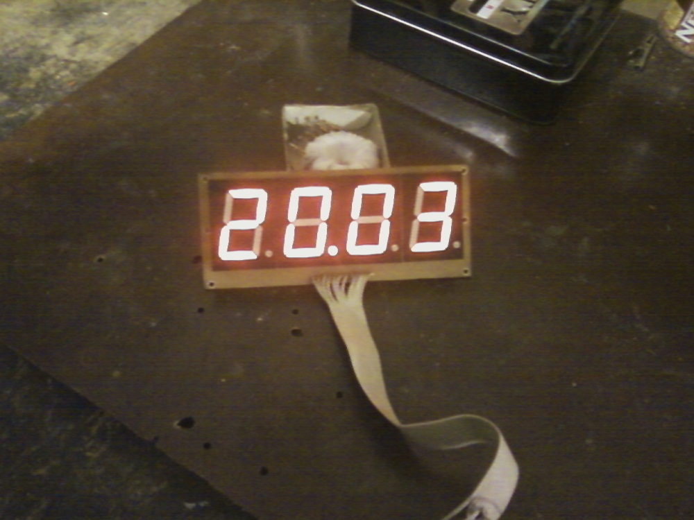

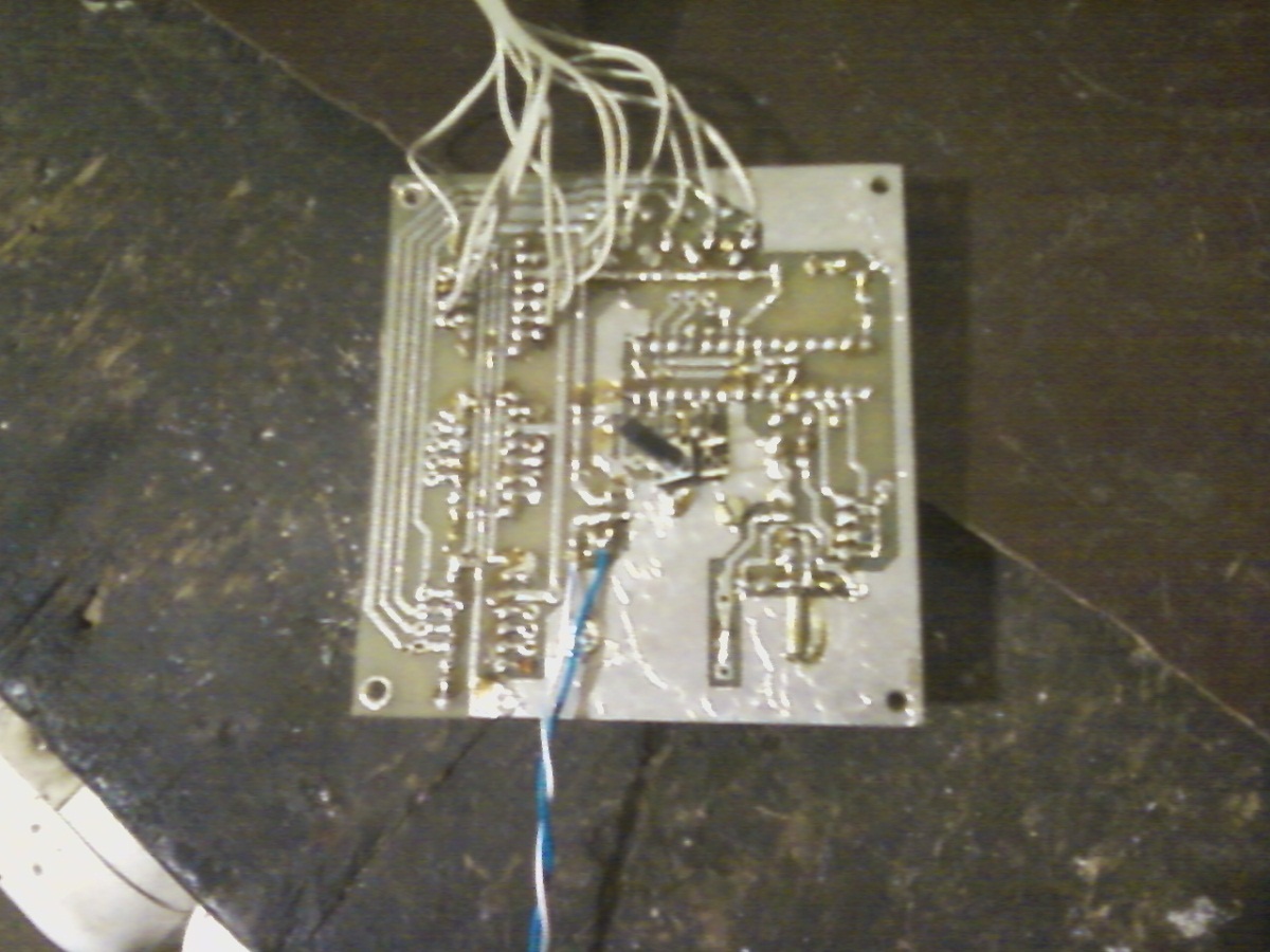

вопрос к автору, как можно увеличить яркость индикаторов, у меня индикаторы KEM1201AR, часики заработали сразу, но индикаторы светятся в половину яркости, с транзисторами по катодам тоже не получается, яркость увеличивается, но нарушается работа динамической индикации часов, т.е цифры работают шиворот на выворот!
плата без перемычек.....
ЧАСЫ ОРБИТ .lay [198.53 KiB]
СообщениеДобавлено: Вс ноя 13, 2011 19:15:12
Зарегистрирован: Сб ноя 12, 2011 21:21:27
Сообщений: 10
извеняюсь за качество фото, вот что у меня получилось:
Фото-0038.jpg [235.08 KiB]
Фото-0037.jpg [149.37 KiB]

Варианты такие:
1. Уменьшить токоограничительные резисторы (есть риск спалить регистры)
2. Взять более яркий индикатор или править прошивку для применения транзисторов.
СообщениеДобавлено: Вс ноя 13, 2011 19:37:16
Сообщений: 10
резисторы не помогают, пробовал, в правке програмного обеспечения я полный 0000 :)), а купить другие индикаторы, в моем колхозе не реально, только выписывать, блин проблема.............
