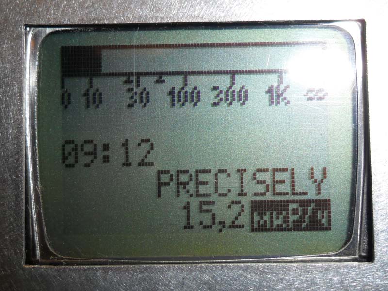

Проверил код для китайского дисплея, работает нормально.
Комментарий к файлу: китайский дисплей
disp_china.jpg [102.12 KiB]
Комментарий к файлу: оригинальный дисплей nokia
disp_nokia.jpg [89.62 KiB]
