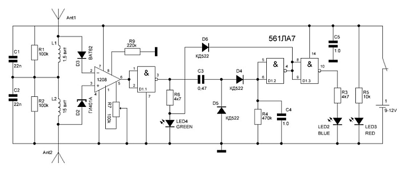

ШИРОКОПОЛОСНЫЙ ЧУВСТВИТЕЛЬНЫЙ ИНДИКАТОР ПОЛЯ С ФУНКЦИЕЙ ИНДИКАЦИИ ИМПУЛЬСНЫХ (ЦИФРОВЫХ) СИГНАЛОВ.
http://radiokot.ru/circuit/analog/measure/40/
Отличительные особенности данного устройства.
1. Широкая полоса рабочих частот.
Благодаря тому, что индикатор имеет 2 входа, СВЧ и ВЧ. Каждый из входов имеет свою оптимальную индуктивную нагрузку, свой детектирующий диод и свою антенну. При суммировании 2ух входов получается сравнительно равномерная чувствительность индикатора в широкой полосе частот.
2. Увеличенная чувствительность индикатора объясняется тем, что используется обращённый туннельный германиевый диод на входе ВЧ (основной вход), а в диапазоне СВЧ использован низкобарьерный детекторный диод Шоттки.
3. Индикация цифровых сигналов.
Для этой цели использован детектор с удвоением напряжения. Эта функция имеет очень важное информативное значение, так как оператор уже знает, с каким видом излучения имеет дело. Аналоговое передающее устройство, либо цифровое, например GSM жук.
Краткое описание принципиальной схемы.
При появлении постоянного электромагнитного поля на выводе 2 компаратора появляется положительный уровень, а на входе 3 – отрицательный. На выводе 6 появляется низкий уровень, а на выводе 3 D1/1 высокий. Загорается светодиод LED4.
При появлении цифровых, импульсных, сигналов они детектируются и на выводе 4 микросхемы появляется низкий уровень, который через диод D6 блокирует работу светодиода Led4. Таким образом, есть индикация или постоянного поля или цифрового, импульсного светодиодом Led2. Светодиод Led3 – индикатор включения. Если исключить диод D6, то будет одновременная индикация постоянных и импульсных полей.
Основные технические характеристики и используемые радио - детали.
1. Диапазон рабочих частот: 50мГц – 5 ГГц.
2. Ток потребления при горящем индикаторе включения – 1.2ма.
3. Питание: батарея типа «крона» либо внешнее питающее устройство – 9 -12В.
4. R7 – регулятор настройки, возможно и совмещение с вкл. питания. (в зависимости от варианта оформления). Этим регулятором можно изменять чувствительность индикатора, если это необходимо.
5. Возможна замена диода ГИ401А на ГИ401Б. (с незначительным ухудшением чувствительности).
6. L1 имеет 1,5 – 2 витка проводом Д 0.3 – 0,5мм. с шагом намотки 1мм. L2 – 13-15 витков того же провода. Намотка на сверле - 2,5мм.
7. Длина антенны 1 – порядка 4 см или спираль 2-3см. Антенна 2 – телескоп или спиральная антенна (в зависимости от корпуса и камуфляжа) диаметр намотки 3мм с шагом 1,5 -2мм и длина провода 70-80см.
При настройке схемы в первую очередь проверяют напряжения на выводах 2 и 3 компаратора. Эти напряжения должны быть практически одинаковыми и составлять половину напряжения питания.
При настройке ИП регулировочный потенциометр вращают до загорания зелёного светодиода, затем в обратную сторону до его погасания. При дальнейшем вращении чувствительность индикатора уменьшается.
Если у Вас отсутствует туннельный диод, то можно поступить следующим образом.
Точку соединения резисторов R1 и R2 (половина питания) соединяют перемычкой с выводом 3 компаратора. Катушку L2 и диод D2 исключают из схемы. Катушка L1 должна тогда содержать 7-8 витков с прогрессивным шагом намотки. Остаётся одна антенна. В таком варианте чувствительность индикатора несколько уменьшится на низких и на самых высоких частотах.

Бывают разные по назначению индикаторы поля.
1. ИП для настройки вч устройств и измерений (обычно это стрелочные ип).
2. ИП поисковые. Для обнаружения и локализации р-закладок. (у них обязателен ражим акустозавязки).
3. ИП для контроля за уровнем э-магнитного поля в интересующей зоне (стол переговоров и т.д). Чаще всего они камуфлированы.
4. ИП носимые на теле для оперативной (скрытной) фиксации радоизлучающих устройств.
Отсюда и сравнение параметров в зависимости от их назначений.

Рассматриваемый индикатор поля предназначен для фиксации увеличенного уровня электромагнитного поля в контролируемой зоне. (например за столом переговоров или в месте нахождения посетителей).
По этой причине отсутствует и звуковая сигнализация и акустозавязка.

ikiti писал(а):
-На какой дистанции от источника начинает фиксировать?
Дистанция зависит от частоты передатчика и от его мощности.
