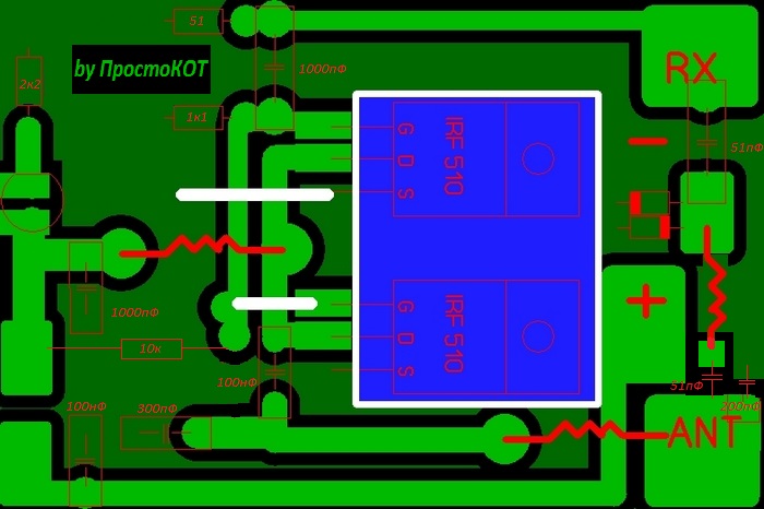

СообщениеДобавлено: Пн сен 30, 2013 01:54:39
Зарегистрирован: Пн сен 30, 2013 01:14:12
Сообщений: 30
Собрал я данный агрегат, но вот работать он не захотел.
Всё собрано согласно схемы и десять раз проверено. Источником сигнала служил Alan 100+. Антенна Alan ML 145.
Единственным отступлением от элементарной базы была установка вместо двухватного резистора 51 Ом, на входе, SMD резисторов размером 1206 по 1кОм в количестве 20 штук. Суммарное сопротивление которых получилось 50 Ом и мощность 5W.
Ток потребления в дежурном режиме 10мА, в режиме передачи 900мА. Что свидетельствует о том, что отдачи у усилителя нет.
Кто нибудь поделится своими соображениями по этому поводу.

Да не то чтобы мёртвая.. Сказать нечего...
Осциллограф есть?

Да, ещё, смещение на затворах мосфетов 1,2v, по моему маловато. И смущает ещё вот что, земля с разъёмов UHF не соединяется с минусом на плате.

Я тут посмотрел на схему и плату... Мне кажется на той плате что-то явно не так. Осциллограф откладывается.

Я тоже заметил это. Собирал согласно схемы.

Вот так вот должно быть. У тебя так?

Ок! Благодарю.
Вижу ошибку...

У тебя нет смещения на ключи с плюса. Исправляй, запускай -- посмотрим что выйдет.

Да да да, именно эту ошибку со смещением я и нашёл.
Сейчас перепаяю и попробую.
