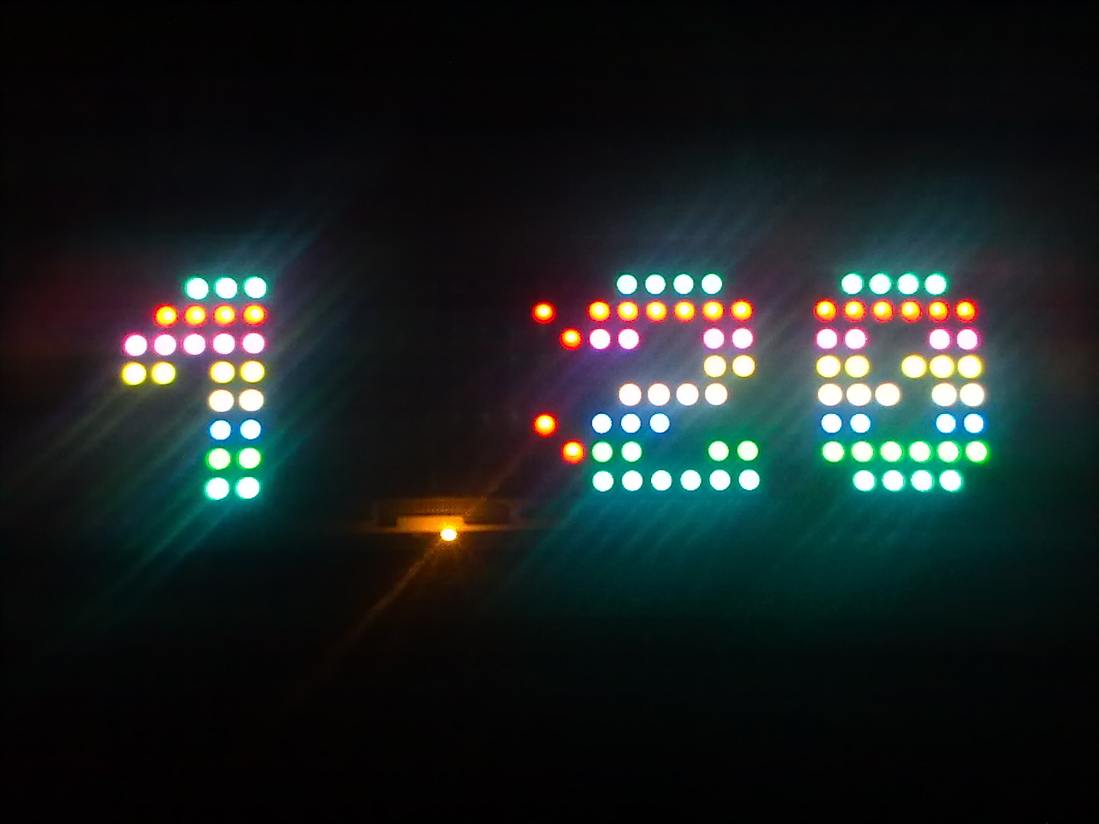

Уважаемый SergSV, проверьте пожалуйста, работает ли у Вас вторая цифра на часах в разноцветном цвете.У меня по одному цвету работает а разноцветное нет.

Проверю сегодня.

Проверил на разных прошивках - все работает. Было у меня такое только с первой или последней цифрой. Это баг с EEPROM. Проверьте фьюз BODLEVEL он должен быть установлен на 4.0V если установлен в 2.7V то обязательно переставить на 4.0V. И установите задержку старта Atmega 64мс. Происходит при подачи напряжения на плату и хаотично происходит перезапись некоторых ячеек памяти EEPROM при BODLEVEL=2.7V . Иногда лечилось прокручивание цвета до синего и обратно. И попробуйте сначала прошить Flash, а затем EEPROM или в обратном порядке. Попробуйте другой блок питания. Может в блоке плохая фильтрация. Если не поможет будем думать дальше.

Зашил последнюю прошивку,как только входишь в меню ,пробегает строка цвет радио матрицы тухнут и больше не реагирует ни на одну кнопку,только сброс. Фьюзы выставил d9 7f. Вернул назад предыдущую прошивку,тоже самое ,пробегает строка цвет радио и всё,хотя до этого настройки работали.Теперь ломаю голову в чём может быть проблема.

Время после прошивки синим цветом отображается и точки мигающие красные? Бегущая строка зеленого цвета ? Это цвета по умолчанию. Интересуюсь с целью может плохой контакт между двумя платами.
И еще ЕЕPROM не забыли прошить ? А то судя по вашей фото там горит светодиод будильника. Он обычно горит если после прошивки не прошить EEPROM.
Но тут скорее все дело в железе с не прошитым EEPROM тоже можно все настроить при помощи кнопок , но очень коряво настраивается.
Проверить матрицы на правильность работы и не пропая можно просто соединить две платы проводами только не соединять сигналы Green_OE Blue_OE и Red_OE. Т.к изначальный цвет часов синий то берем сигнал с основной платы Blue_OE и соединяем с Green_OE платы матриц. Остальные два вывода ОЕ платы матриц оставляем висеть в воздухе. Цвет часов должен быть зеленый. Далее Blue_OE соединяем с Blue_OE платой матриц цвет должен стать синим ну и последний Blue_OE соединяем с Red_OE цвет должен быть красным.

Да по умолчанию цифры синие а точки красные,еепром прошивал.Когда заганял последнюю прошивку напутал с фьюзами и заблокировал атмегу,когда выпаивал феном и менял на другую незаметил что сместился конденсатор и замкнул 12 и 13 ножки атмеги, кондёр поправил но всё равно при входе в цвет радио на матрицах ничего нет а сразу всё работало и цвета менялись на всех цифрах ,только на второй разноцветное не появлялось а по отдельности цвета на второй были.Плата собрана которая с WI-FI модулем.Вернул назад прошивку которую брал с сайта radiosxemy и всё заработало и вторая цифра в разноцветье заработала. И опять заганяю прошивку с радиокота что на форуме вторую, пробегает строка цвет радио и зависает,а прошивка v2_1 с Wi-FI модулем что с radiosxemy та все настройки работают.Вывод в последней прошивке какой то баг.

Выше добавил программку теста матриц и перезалил прошивку.
Перепробовал все резервные копии прошивок которые сохраняю когда начинаю делать какие нибудь изменения в прошивке и все на работает. Будем ждать когда еще кто-то отпишется.

Прошил перезалиту прощивку,всё работает.Большое Спасибо. Но только по часах,так как приёмник и WI-FI модуль пока не установлены.Хотя тестируя дальше заметил что когда подключив к питанию (без акумулятора) яркость с ду регулируется, но переключив нульом на авто а потом назад перестаёт регулироваться, Ну и от фотодиода нет никакой реакции.

Если установлен R11 параллельно фотодиоду удалите его. Я забыл про него он ставился когда фоторезистор был :oops: . Так что он не нужен. При правильно запаяном фотодиоде на 30 выводе Атмега при комнатном освещении должно быть 0.3-0.7В.

Убрал резистор и заработала регулировка яркости от фоторезистора.А как подобрать минимальную яркость при полной темноте, а то по умолчанию уж слишком тёмными делаются цифры при автоматической яркости.И ещё вопрос , в каких случаях бежит строка "радио недоступно"?Уж часто бежит а радио запустилось 1 раз.
