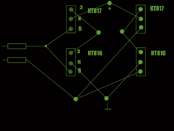

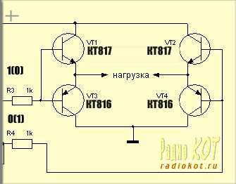

Я собрал часть "переключателя полярности в нагрузке",
где 4 транзистора, 2 однокилоомных резистора и двигатель...
микросхему я не ставил... только транзисторы...
Но получилась такая вещь - в одну сторону двигатель вращается
очень охотно, а в другую с толкача))??... транзисторы я использовал
КТ816 и КТ817.... двигатель МП-2-002...
Вообще понимаю, что тут ключи, но почему ключи работают так
"неоднозначно"?... в роли сигналов "1" и "0", по которым
двигатель должен изменять полярность вращения - ТТЛ сигналы,
как у К155 - т.е. 5Вольт нагружено на 1кОмный резистор - это "1"..
"земля" - "0"... питание - от БП компьютера 5 Вольт, от этого же
БП с другой ветки 5Вольт - ТТЛ "1" и "0"... в-общем-то я все
описал....

схема ?

Воть... или как... это по русски... мяу!)))

теперь при разных сигналах померь напряжения на транзисторах и выходах логики и нанеси на схему.

Привожу маркировку транзисторов:
VT1 - КТ817А
VT2 - KT816B1
VT3 - КТ816BC4
VT4 - КТ817А
Вот напряжения:
без скобок - случай, когда двигатель вращается,
в скобках - когда ротор двигателя нужно провернуть
для последущего вращения...

Что-то я не пойму, как это на общем проводе может быть напряжение...

Честно говоря, что-то неохота вникать, попробую на угад: примени транзисторы с буквой Г (КТ817Г) - у них коэффициент усиления максимальный в серии, значит, насыщаться будут легче, заодно сопротивление в цепях баз уменьши до 300 ом. И с напряжениями разберись - действительно, откуда 2В на общем проводе?

2. На общем проводе напряжение может возникунуть только из-за того, что где-то имеется обрыв, т.е. некоторые участки не подключены к общему проводу источника питания. Другая причина: напряжения измеряются относительно общего провода, а не как вздумается. 8) Другая причина - высокое сопротивление общего провода из-за недостаточного сечения/ширины проводников - этим часто грешат начинающие РЛ. 8)

Схема же абсолютно симметрична. Как это в одну крутится, а в другую нет?
Пусть мотор переплюсует. Может мотор у него в другую сторону просто сам по себе плохо крутится. Он же говорил, что в другую ему его толкать приходится.
И ещё, просто одно сопротивление на общий провод, другое на плюс питания этой схемы.
И наоборот.

Вот это тоже не понятно. Если его схему из этого поста смотреть, то VT1 и VT2 д.б. КТ817 т.е. n-p-n,
а VT3 и VT4 д.б. КТ816 т.е. p-n-p,
а у него что написано?

Померяй напряжения еще раз относительно ЗЕМЛИ. т.е. на ней должен всегда получаться 0 вольт - щуп к ней подключи.
А лучше переходи на использование полевых транзисторов.

skywalker, какой ток потребляет Ваш двигатель, если его напрямую, без всяких транзисторов подключить к 5 вольт, когда крутится вперёд и когда назад?
Какой коэффициент передачи тока у Ваших транзисторов? Есть мультиметр, которым можно его (hFE) измерить?

Похоже. что 0.3 Ампера потребляет двигатель...
300 мА, при h21 для КТ816-817 равном 25...
0.3 Ампера/25=0.012мА
получается ток базы должен быть около 12мА...
задать такой ток при 5Вольтах можно:
5Вольт - падение на переходе база-эмиттер 0.6 вольт=4.4Вольта
4.4Вольта делим на желаемый ток:
4.4/0.012=360 Ом... т.е. базовые резисторы для полного
открытия ключа в данном случае должны быть 360-390 Ом...
Я правильно соображаю?...
СообщениеДобавлено: Вс июн 03, 2007 15:59:29
Зарегистрирован: Чт апр 26, 2007 13:17:53
Сообщений: 70
Откуда: Энгельс, Саратовская обл.
Все, спасибо всем!
Вся проблема была в базовых резисторах - переставил 390 Омные -
двигатель вращается в обе стороны...

skywalker писал(а):
...Я правильно соображаю?...
Направление мыслей очень правильное, но суровая действительность ещё более ужасна. Транзисторы включены как эмиттерные повторители, которые должны "повторять" напряжение питания. Т.е. на базах должно быть напряжение питания. Таким образом, в идеале, падение напряжения на резисторах должно быть равно нулю. А при нуле не будет базового тока! Вот такая вот загогулина...
Рискну предположить, что резисторы вообще не нужны. Их надо заменить перемычками. А ток базы будет определяться только током двигателя и коэффициентом передачи тока транзистора.
И ещё. Эмиттерный повторитель "повторяет" не полное напряжение на базе, а за вычетом падения напряжения база-эмиттер (0,6-0,7В). Таким образом, напряжение на двигателе никогда не будет больше, чем напряжение питания минус 1,2 вольта.
Вывод: Ключи на эмиттерных повторителях - не самое лучшее решение для напряжения питания + 5 вольт.

В принципе, что эмитерные повторители, я - согласен...
...тогда получаем ток в нагрузке:
Uвх-Uбэ/Rн...
Rнагрузки=5Вольт/0.3Ампера=16.6 в периоде... 17 Ом...
Отсюда ток нагрузки равен:
5Вольт(Uвх)-1.2Вольт(Uбэ)/17=0.225A
А про то, что на "голый" вывод базы, когда нагрузка находится
в эммитере можно подавать напряжение питания, т.к. эммитерный
повторитель обладает высоким входным сопротивлением - немножко
помню...
...Но в базе примерно же все таки такой ток, как я насчитал?
