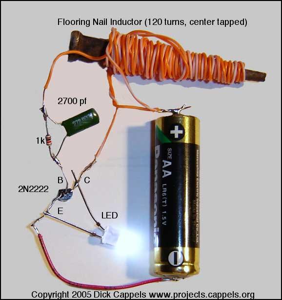

Увидел я эту схему на другом сайте, но в конце была ссылка на radiokot. Вот собственно схема
http://radiokot.ru/circuit/power/converter/13
Она поразила меня своей простотой и я решил собрать. Как оказалось в схеме (на момент написания) ошибка - одна точка у трансформатора должна стоять снизу. Плюс в таком исполнении через базу транзистора идет слишком большой бесполезный ток. Т. е. в цепь базы стоит поставить резистор 20Ом при этом КПД схемы возрастает в 2,5 раза и достигает, увы всего лишь 30%. При напряжении 1,2В потребляемый ток 70мА а ток через диод 17мА

Там в базу резистор 1 ком обычно ставят.

Я поставил 1кОм. Ток через СД при этом упал с 12 до 5.4 мА однако из-за понижения тока потребления от батарейки до 21мА КПД составил 65%
При применении транзистора (выпаял откуда-то) с коэф. ус. 270 (у КТ315 до этого был 47) Ток через Диод поднялся до 10,2мА потребление 38мА КПД 71%
Нарряжениие на диоде прибор показывает 1.2В я думаю это среднее значение. (ток наверное тоже средний) Поэтому при расчете КПД я проверил какое нужно напряжение диоду для протекания тока 10.2мА оказалось 3,19В
3,19*0,0102/(1,2*0,038)~71%
Я предлагаю в схеме нарисовать резистор в базе на 1кОм и приписать где нибудь что желетельно использовать транзистор с большим коэф усил. порядка 300

Инженер писал(а):
представлена на конкурс
Эта?
1.JPG [42.62 KiB]

Maks писал(а):
Эта?
Да. Но не я автор и плагиатом не занимаюсь, если только чуть чуть :))
