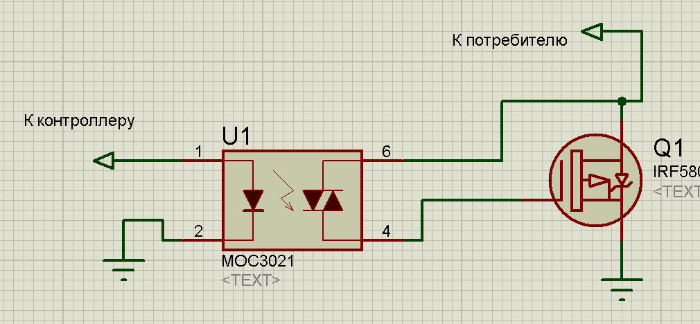

здравствуйте, можно ли поставить в схеме оптопару, как на рисунке?
Просто хочу запитать МК от отдельного питания (тот же юсб), т.к. я еще пока слишком начинающий чтобы так лезть в 220 и не хочется лишних трехваттных дофигарезисторов :)

Можно конечно «развязать» оптопарами (вторая оптопара потребуется для передачи импульсов 100 Гц на ногу 7 МК). Схема усложнится. Смотрите рисунок. К стати, здесь показан, на 2-х транзисторах и оптопаре, очень неплохой детектор перехода через «0».
А зачем вообще нужны эти 100гц? У меня все работало и без этого (пока не было 510к в наличии), проверял на 3в лампе.

Видимо у вас просто переключался цвет светодиода «по-кругу». И при выключенном светодиоде тухла лампа. Без 100Гц работать таймер не будет. Вообще то у меня и была задумка при написании программки для таймера, что бы тактовые импульсы были внешние. Было интересно также разобраться с RESETом, что бы использовать его как дополнительную ногу.
Откройте прилагаемые файлы. Там всё очень подробно комментировано.
Я при отладке на вход 7 (Т0) МК подавал импульсы с частотой 1000Гц (вместо 100 в реале), что бы сократить время тестирования. Час «проходил» за 6 мин, 2 за 12мин. и т.д.
Так что не сомневайтесь – 100Гц обязательны. От них «тает» время таймера.
Если интересен алгоритм, могу пояснить, если будет интересно или непонятно.
